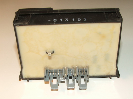

Re: Aw: Heizung defekt?
10 Dez. 2009 19:57
Hallo Ihr Experten,
anbei das Foto von Gisela's altem Zündautomat. Mich würde jetzt auch schon interessieren, wofür die einzelnen Stecker sind.

Och wie schön!
Das ist aber eine schöne, klare Aufnahme geworden!
Ruf doch mal die Leute von TRUMA an, dann weißt Du es genau.
