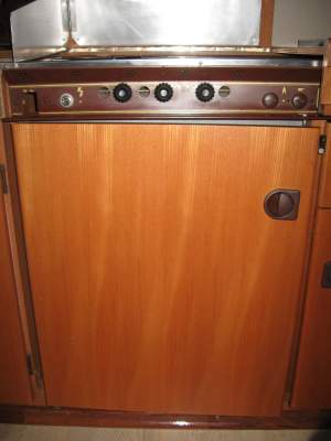

Moin Andi,
hier nun ein paar Bilder von dem eingebauten Kühlschrank. Zum Einbau wurde die Sockelleiste rausgetrennt und um circa 2cm in der Höhe gekürzt. Ist auf den Bildern leider nicht sehr gut zu sehen. In der Breite kann ich keine Veränderungen feststellen.
Ich hoffe, das hilft Dir ein bischen,
viele Grüße Dirk
Hallo Dirk,
danke für die Antwort. Mittlerweile habe ich den Kühlschrank-Austausch gestoppt, da deiner dort schon allein von der Höhe in die Lücke definitiv nicht reingeht. Daher wurde bei dir dort bestimmt im Boden was geändert. Ein Foto wäre super - alternativ schaue ich mich gerade nach einer kleineren Variante um. Da ich aber ohnehin eine Engel-Kühlbox (fürs Bier) habe und der Kühlschrank nur fürs Essen wäre, ist es halt eine generelle Frage, wieviel mir der "Spaß" wert ist oder ob ich den alten Kühlschrank nicht komplett rauswerfe und somit zusätzlichen Stauraum habe.
LG, Andi.
Moin Andi,
antworte einfach mal, da ich annehme, dass ich gemeint bin. Also, der Kühlschrank war schon eingebaut als wir den Hobby gekauft haben. Da aber keine Umbauten zu erkennen sind, bin ich davon ausgegangen, dass er problemlos passt. Auch die Holzblende vor der Tür sitzt entsprechend davor. Einzig unten in der Sockelleiste ist eine Änderung zu sehen. Bei Bedarf stelle ich gerne mal ein Bild ein.
