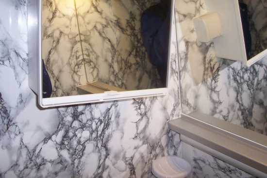

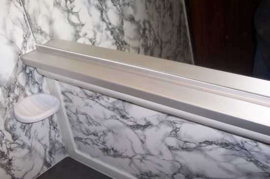

Hallo Lollo_C. Ich komme ohne Probleme an die Staufächer über dem Bett. An den Waschtisch habe ich innen Aluminiumwinkel geklebt, so konnte ich ihn gut an die Wand verschrauben. Die Waschtischplatte ist 40mm stark. Ich habe eine 8mm breite und 20mm tiefe Nut eingefräst und die so über die Waschtischkante gestülpt und verklebt. Das Ding sitzt bombenfest. Zu den Ablagemöglichkeiten: Durch die breitere Wand hat man jetzt platz für einen kleinen Hängeschrank. Die Ablage direkt unterhalb des Spiegels habe ich mit einer abgekanteten Aluplatte verkleidet. Anschließend kommt noch eine Edelstahlgallerie dran.

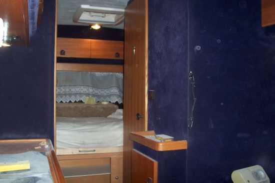

Mich würden auch einmal Bilder vom "Flur" in Richtung Bett schauend interessieren um zu sehen, in wie fern dieser Umbau den typischen Charakter verändert hat!
Hallo Heino,
das mit der Größe ist aus meiner Sicht relativ. Der Platz, den Du im Waschraum gewonnen hast, fehlt Dir hinten vorm Bett. Ich habe mich vorhin mal in meinen Hobby gestellt und bildlich vorgestellt: Kommst Du im stehen noch an die in FR linken Hängeschränke? Hast Du mal Bilder von Außen?
Das mit dem Duschen ist im Hobby auch so Ansichtssache. Mir ist nur aufgefallen, dass Du offensichtlich bei altem Unterschrank eine neue Abdeckung mit anderem Waschbecken eingebaut hast. Das sieht gut aus. Wie ist das realisiert? Allerdings vermisse ich die Ablagemöglichkeiten an der Wand. Hast Du da auch etwas gebaut?

Du brauchst keine Angst haben.Die Breite des Flurs hat sich nicht geändert.
