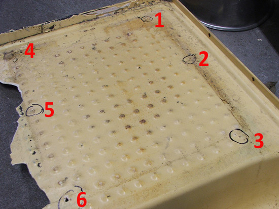

die Saison ist für uns beendet. Jetzt beginnt das Winterprogramm. Der erste Schritt soll die Sanierung der Duschwanne bzw. der Umbau des Waschraums sein.
Heute war dann die Demontage der gerissenen Duschwanne angesagt. Ich bin mir also schon soweit im Klaren, dass ich sie nicht reparieren werde. Deshalb habe ich den Ausbau auch nach der groben Art durchgeführt.

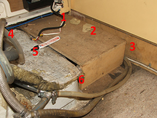

Jetzt weiß ich aber auch, warum die Duschwanne gerissen ist. Den Fehler habe ich damals gemacht, als ich nachträglich eine C200 an Stelle des Porta-Pottis einbaute. Ich habe die C200 auf den Sockel der Duschwanne gestellt und mit 6 Schrauben (1-6) verschraubt, in der Annahme, dass sich unter dem Sockel ein Holzpodest befindet:
Nachdem ich also Heute die Wanne demontiert hatte, musste ich feststellen, dass von den 6 Schrauben nur die Schrauben 1 und 2 Verbindung zum Holzsockel hatten. Die Schrauben 3 bis 6 hatten zwar Verbindung zur Kunststoffwanne, hingen dann aber in der Luft bzw. in der Dämmwolle.
Somit ging ein Großteil der Belastung während der Sitzung in die Duschwanne. Das konnte sie nicht aushalten! Jetzt werde ich einen ordentlichen Sockel bauen.
Aber allen, die Ihre C200 auf die gleiche Art montiert habe, werden über kurz oder lang dasselbe Problem bekommen.

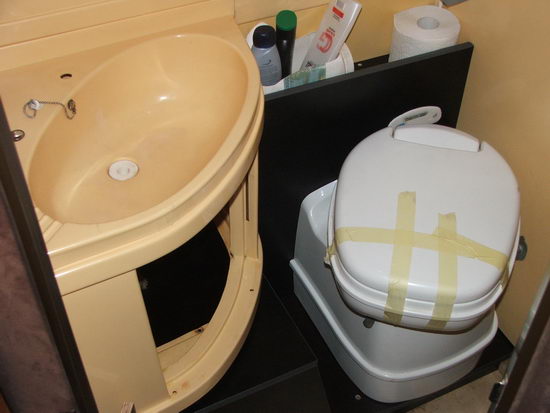

das erste Winterprojekt kann abgeschlossen werden. Der Waschraum ist umgebaut und die Alternative zur Duschwanne gefunden. Da wir eh nie geduscht haben, reicht uns nun ein abwaschbarer PVC-Boden. Sockel und Rückwand für die C200 sind nun aus Multiplexplatten. Die Toilette steht nun "bombenfest". Der originale Waschtisch wurde gekürzt, so dass man nun auch etwas mehr Platz im Waschraum hat.
Jetzt noch die Tür wieder einbauen und dann auf den 1. März warten ..... :drive1:
