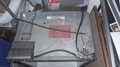

bei mir (Baujahr 94) war ein Elektrolux RM4211 verbaut. Ich weiß nicht, ob dir das weiter hilft.
Der war mit jeweils 2 Schrauben an beide Seiten durch den Schrank festgeschraubt. Die Schrauben waren allerdings schlecht zu finden. Kocher/Spüle kann man nach lösen der Schrauben am Schrank und an der Frontblende anheben.
Knöpfe vom Kocher abziehen. dann kannst du die Frontblende abnehmen.
Dann kommst du an die Gasleitung und Anschlusskabel. 220Volt Kabel war in der Steckdose im rechter Schrank eingesteckt.
Ich hoffe das ist bei dir genau so verbaut. Ich drücke Euch die Daumen
