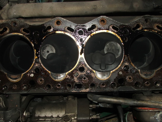

Moin, Moin,
kurzer Lagebericht: Der Ducato nagelt wieder! Habe den "neuen" Motor heute mal laufenlassen; soweit alles klar. Jetzt geht es im Programm weiter auf die Zielgerade. Den TüV-Termin am 02.02.11 werde ich nicht halten können. Jetzt plane ich für den 16.03.11

Moin Moin,
also seit gestern weiß ich aus eigener Erfahrung, dass es beim Ducato unterschiedliche Zylinderköpfe gibt. Der vom 87er passt nicht auf einen von 1990; drei Bohrungen sitzen an anderer Stelle und die Zentrierbolzen sind verschieden dick.
Somit hatte sich Alternative A (= aus zwei mach eins) zerschlagen. Aber es gab ja noch Plan B, und den habe ich heute abgeholt: Marios altes Hymer-Triebwerk. Nicht der 2,8JTD, nene, der original Sauger.

Moin Moin,
die Kolben haben die Kollision wohl ohne größere Schäden überstanden. Die beiden geöffneten Ventile haben ihre Spuren hinterlassen, aber mehr wohl auch nicht.
