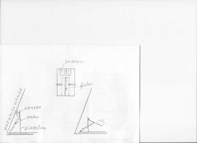

ich habe kein kamera aber doch meine gedanken uber deine montage gemacht. du kannst auch einen klappfuss bauen, ich habe eine skitze gemacht wie das ungefahr kann.
Und wen du noch eingummistück rundum die lens machst kan die feder die kamera gegen die scheibe drücken und gibt es keine spiegelerei.
Vielleicht einen idee für dich?

17 Nov. 2017 22:11...gar nicht schlecht! Da kann man was draus machen. Danke!vanderlaan50 schrieb: Vielleicht einen idee für dich?
