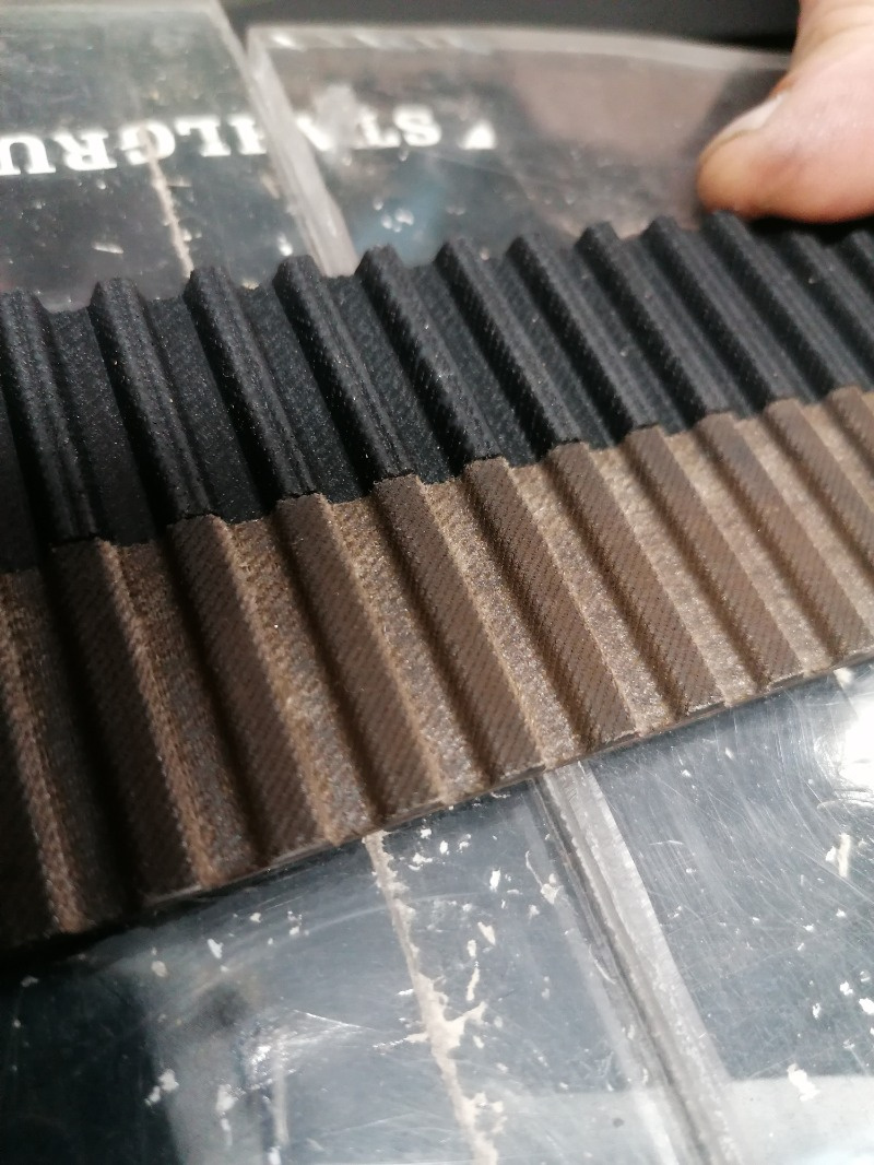

Also leider hat der von AA nicht gepasst. Dirk kannst du mir vielleicht das Kit was du gekauft hast die Artikelnummer senden.? Ich habe mich mit daparto in Verbindung gesetzt der war sich aber auch nicht sicher vielen dank im voraus.

20 Juli 2020 22:53Hallo Chris,Chris schrieb: Also leider hat der von AA nicht gepasst.
wieso passte der nicht? Wie viele Zähne hatte er denn?

Re: Zahnriemen
21 Juli 2020 07:22Moin Chris,Chris schrieb: ....haben beide 152 Zähne.
dann ist es doch okay. Die andere Farbe und das andere Material würde ich nicht überbewerten. Ich habe meine Zahnriemen bis dato alle bei AA gekauft und noch nie Probleme.
