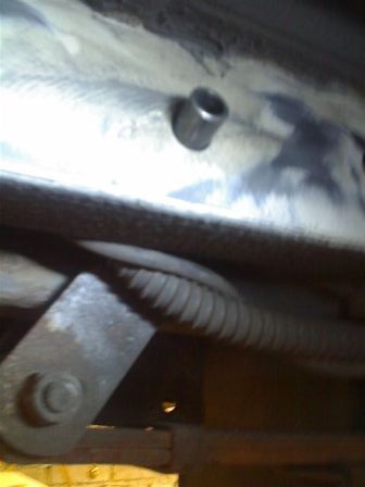

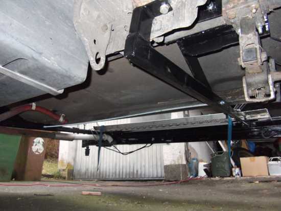

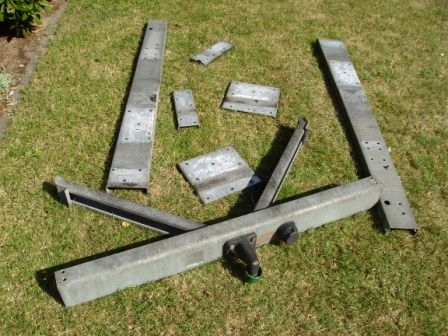

So ist es richtig, durch die Längsholme bohren, Unterbodenschutz entfernen, Hülsen einsetzen
und Trägerflansche gegeneinander verschrauben.
Das ganze 4X je 2 Bohrungen, das Abschluss-Querblech hinter dem Abwassertank ausschneiden damit die Trägeraufnahmen ( Länge 145cm )stramm unter der Stoßstange anliegen ( 2cm Luft zur Stoßstange „Böschungswinkel“ )
Die ganze Vorgehensweise ist die gleiche als wenn man eine AHK montiert!

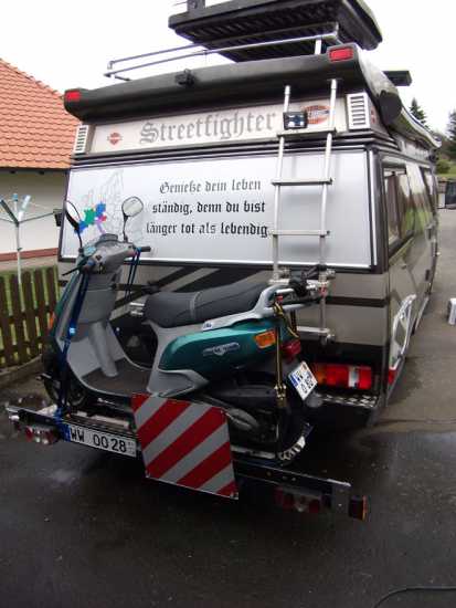

Hallo Luc,
da du ja im Prinzip die gleiche Konstruktion wie ich habe ist meine Lösung vielleicht auch für dich akzeptabel.
mfG Alfred

wie und wo befestigt ihr euren Roller?
Fixpunkte am Roller,Träger und Standschiene.
Habt ihr noch ein paar Bilder für einen Bastler?
Ein kleiner Tipp von mir, Gummiringe oder Klettbänder um die Bremshebel und Griffe, verhindern das hin und her schaukeln des Rollers.

für das Vorderrad habe ich einen Einfahrbügel gemacht,
links und rechts davon einen Anhänger Zurring angeschraubt damit mache ich den Lenker fest.Am Hinterrad sind ebenfalls zwei Zurringe damit gehe ich mit dem Gurt über den Kofferträger.An der Leiter habe ich eine Fahrradträger Klammer (abschliessbar)befestigt
So kann ich alleine den Roller hochfahren und fixieren dann ganz gemütlich festzurren.
ohne Gummi ,Klettbänder usw steht der auf dem Träger wie festgeschweisst zusätzlich mache ich noch einen Keil unters Hinterrad und einen kurzen Gurt an den Einfahrbügel.Das grosse Warnschild ist für Italien und Frankreich,denn wenns fehlt 400 € und das Fahrzeug bleibt solange stehen bis ein Schild angebracht ist.
Gruss aussem Westerwald
Alfred

das war net wegen Alzheimer und so, hatte vergessen das Bild zu verkleinern so kam nur der Text weg und das Foto blieb halt hier .
Vielleicht hab ich Dir ja damit etwas zum Nachdenken und Basteln schicken können.
