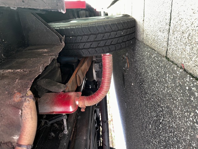

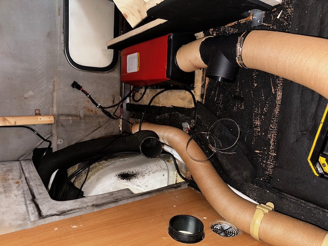

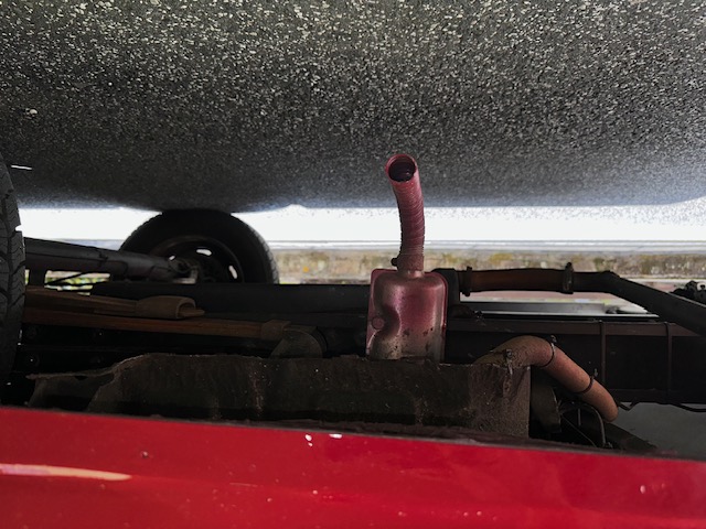

Am Wochenende habe ich endlich die alte Gas Standheizung ausgebaut und entsorgt. SIe hat nie richtig warm gemacht und laut Typenschild hatte sie 4 KW. DIe Luft die sie erzeugte war auch nicht gut. Da ich vor einigen Monaten die Dieselstandheizung eingebaut habe wurde jetzt Zeit die alte zu entsorgen. Das Gewicht muss nicht unbedingt mit überall hin. Die Dieselstandheizung ist 5 KW stark und Schorschi ist nach 10-15 Minuten angenehm temperiert. Bei 75 Lider Dieseltank läuft man auch nicht der Gefahr im kalten hzu sitzen. Dabei habe ich kleine Roststelle hinter dem Schutzblech entdeckt das gereinigt und mit FE1 Flüssigmetal von Würth beseitigt wurde. JEtzt habe ich noch Material bestellt und sobald es da ist wird die neue Heizung an das vorhandene,bereits erneuerte Lüftungsrohre angepasst und angeschlossen damit die warme Luft überall,vor allem aber im Bad strömt.

Hallo Jasmin,
Ich werde aus dem ersten Bild nicht schlau. Kann es sein, dass Du den Y-Ausströmer falsch eingebaut hast? Mich würden Einbauort und Luftverteilung mal im Detail interessieren. Was ist das für ein Heizung?

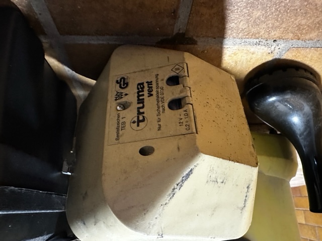

Spaß bei Seite,das Foto ist entstanden nachdem ich alles am Wochenende zerlegt und die Gasheizung ausgebaut habe. Vorher lief die Gasheizung im Bad,unter der Küche und vorne am Bett. Die neue eingebaute Dieselstandheizung hatte nur einen Ausgang da ich damals nicht mehr Zeit hatte um es richtig zu machen. Ich habe bei Camping Wagner einige Teile dazu bestellt. DIe Dieselstandheizung wird jetzt so angeschlossen dass die Luft überall strömt. Das Bild diente mir nur als erleichterung beim überlegen ws alles muss ich betsellen. Wenn der anschluss erfolg ist wird im Bunker auch die Standheizung mit Holz und Lüftungsgitter verkleidert damit diese immer frische Luft hat und ich zusätzlich Stauraum.
Deinem Aderauge entgeht aber auch nix,gell?

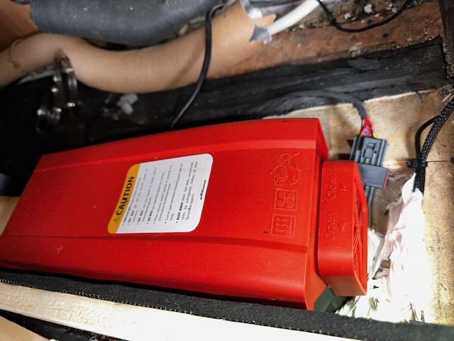

Die Standheizung ist Chinaware,und sie ist sehr gut. Also für 229€ ist sie TOP. Ich habe Sie im JAnuar eingebaut und kann nur positiv berichten. Habe mir noch eine gekauft und auf Lager gelegt-für das Geld. Als Transportunternehmer der in seinen Lkw`s Diselstandheizungen hat,kann dir sagen die Chinaheizer stehen dem Webasto (rund 1600€ oder Eberspächer 1300€) wirklich im nix nach. Den Link schicke ich dir zwecks anschauen. amzn.eu/d/i9eNgjt

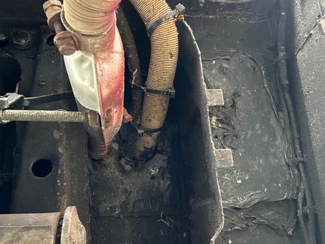

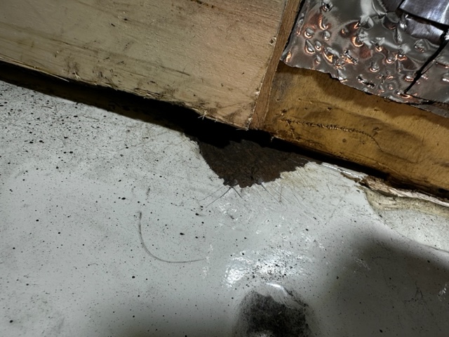

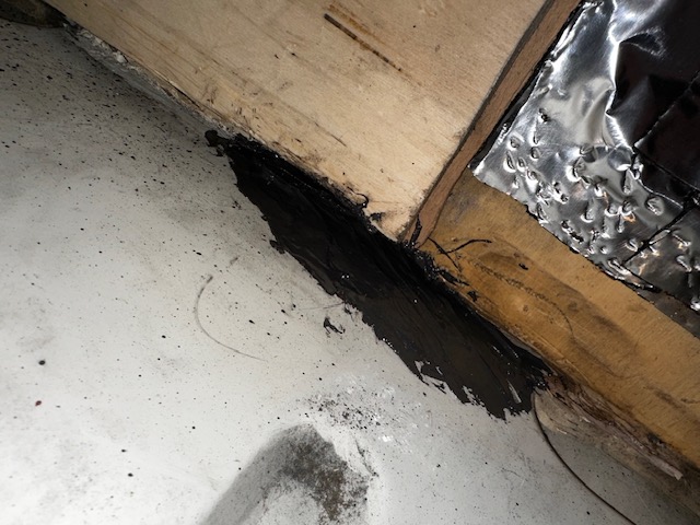

Ich bin jetzt extra runter zum Schorschi und habe dir paar Fotos gemacht. Ich denke du als alter Hase kommst damit besser zurecht als wenn ich es ausführlich beschreibe. Was allerdings wichtig wäre zu sagen,du musst das Holz an der stelle komplett weg machen in der Gröse des Gehäuse der Standheizung. Klingt viel ist aber einfach. Schablone mit der Öffnungen sind dabei ,die zuerst am Boden legen dann die Löcher machen und dann das Holz weg.

leider funktionieren Deine Links zu der Heizung nichtr, aber ich denke, ich habe genug gesehen. Wie machst Du das denn mit der Eintragung in die Fahrzeugpapiere? ... oder fährst Du demnächst ohne Betriebserlaubnis? Ich stand auch schon mal vor der Frage und habe mich dann für eine legale Version entschieden: EINBAU EINER DIESEL-HEIZUNG IM FÜHRERHAUS DES DUCATO 280
