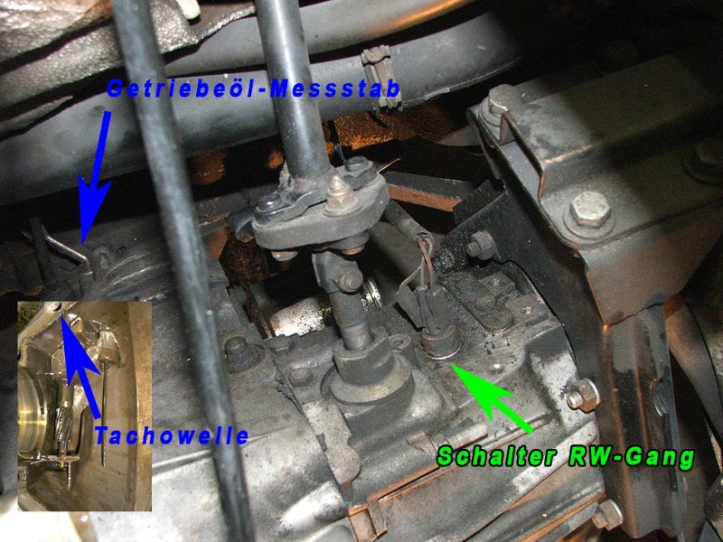

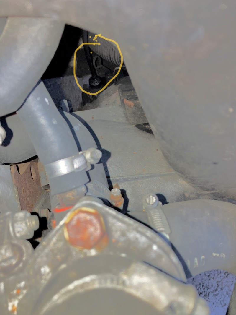

Ich habe da vor 2 Wochen schon mal nach dem Peilstab für das Getriebeöl gesucht. Da braucht man wohl das berühmte 3fach Handgelenk (gelb markiert).
Kannst Du anhand der Bilder das Kabel beschreiben?

Hallo Sven,das ist auf Deinen Bildern nicht zu erkennen. Aber schau mal hier:

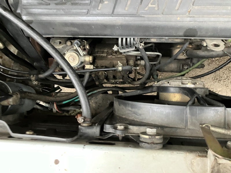

Hallo an alle,
ich war auch nicht untätig.
ich habe das Reserverad entfernt und mir das mal angesehen.
Ich habe dann auch die passenden Leitungen gefunden und auch gleich in die Kabine gelegt.
Für nachfolgende habe ich ein Bild gemacht.
Jetzt kann ich das Projekt beenden und die Leitungen verlegen. Den Bereich oben habe ich vorletzte Woche schon geöffnet, der Weg durch die A-Säule ist vorbereitet. Morgen kann ich dann das Radio unten einbauen und oben den Monitor der Rückfahrkamera installieren.

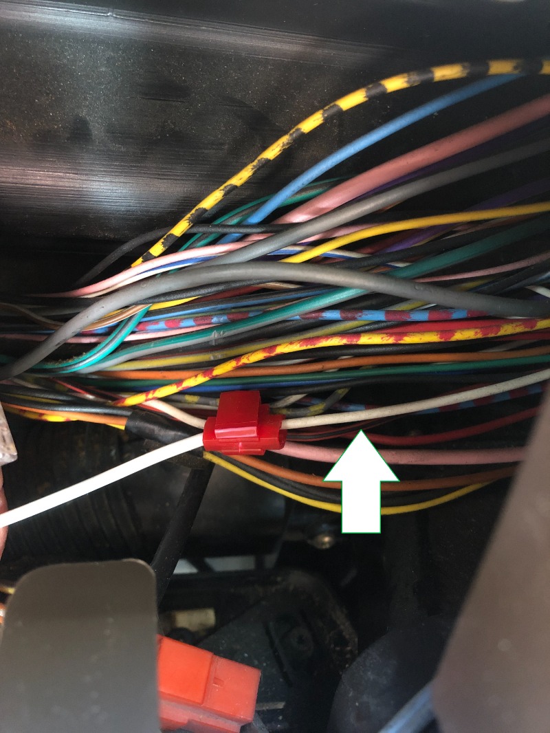

Das Signal für den Rückwärtsgang befindet sich am Getriebe. Vom Getriebe geht es weiter nach oben, quert die Front des Autos hinter dem Armaturenbrett und weiter bis zur Rückfahrleuchte hinter dem Auto. Das Kabel befindet sich hinter dem Radio. Es ist ein weißes Kabel, Foto beiliegend. Hobby600 (Fiat Ducato),1990
