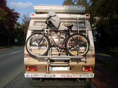

Hallo Markus,
bei mir ist der Mast hinten am Heck angeschraubt, das Kabel geht unterm "Schwalbenschwanz" rein, also nicht durchs Dach. Dann ist es durch die Oberschränke hindurch zum Reciever geführt, der über der Gasflasche sitzt.
Da wir nun seit 4 Jahren noch nicht einmal versucht haben, einen Satelliten zu finden,haben wir beschlossen, dass wir gar nie fernsehen werden im WoMo.
Ich biete Dir also meine Schüssel an. Hab sie im März 2007 neu gekauft.
Schick mir einfach eine mail, wenn Du sie haben möchtest.
