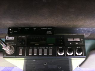

ich habe über der Funke ein Gerät, welches das Rauschen insgesamt verhindert. So hat man ein Empfang wie bei einen UKW-Sender. Ich werde mal ein Bild einstellen.
Wenn du die Antenne anfäßt und das Rauschen ist weg, ist das ein Masseproblem. Wie sieht die Verbindung am Funkgerät aus?

Buddymobil schrieb:
Danke, Wolfgang, aber ein Hersteller oder Type wäre mir lieber.Ich werde mal ein Bild einstellen.
