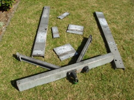

Hallo ich habe mir heute eine Ahk. bei Ebay ersteigert!
Typenschild.:
Sawiko
Fahrzeugzubehör GmbH
Anhängebock
Typ MT/001
D-Wert 12,5 kN
Max. zul. Stützlast 75kg
Einzelprüf-Nr.
Siehe Einprägung
Die Maße des Gestells: 1,21m x 1,47m
Kann mir jemand sagen ob die Ahk. für einen Hobby Typ 290 passt !
Typenschild.:
Sawiko
Anhängebock
Typ MT/001
D-Wert 12,5 kN
Einzelprüf-Nr.
Siehe Einprägung

Hallo Manni,
ich habe gerade mal nachgemessen. Breite ist 1,21 m, Länge ist bei mir 1,51 m, also 4cm länger wie bei dir und das obwohl es der gleiche Anhängebock ist:
Typ MT/001
D-Wert 12,5 kN
Einzelprüf-Nr.
Siehe Einprägung
Ich hoffe ich konnte dir helfen.
Gruß Maxe
Typ MT/001
D-Wert 12,5 kN
Einzelprüf-Nr.
Siehe Einprägung
Gruß Maxe

Halo Manni,
bei mir sind die Masse: 121x146 cm.
Die Länge von 146 cm kann aber auch 147 cm sein, da der Zollstock vielleicht ein cm verrutscht sein kann beim unterlegen.
Sawiko Fahrzeugzubehör GmbH
Neuenkirchen Vörden
Die anderen Angaben sind mit euren Identisch.
Neuenkirchen Vörden

Ein Hallo an alle Ahk. suchende!
Ich habe mittlerweile meine gebrauchte Ahk, zu Hause liegen und mich heute damit ein bisschen beschäftigt,
gemessen probiert und angehalten.“Glück gehabt, das Ding passt“
Wer jetzt glaubt alle Kupplungen von Sawiko mit der Bezeichnung MT/001 passen für den Hobby 600 „ VORSICHT „
Die Bezeichnung MT/001 bezieht sich nur auf den Fahrzeug-Typ, also nur auf den Typ Ducato 280/290 oder Baugleich mit Citroen oder Peugeot!
Aber nicht auf den Überhang des Fahrzeugs!
Die Ahk-Böcke werden dem Fahrzeugtyp (Überhang) angepasst, auf Länge abgeschnitten und passend gebohrt (Laschen).
Wer im Web sucht wird im Moment ab 300 Euro fündig (weniger als der halbe Neupreis)
Jetzt zum Unterbau der Ahk!
Mal eben drunterschrauben ist nicht! Kein Loch ist vorgebohrt und das ganze muss Fahrzeugspezifisch angepasst werden.
Der Abwassertank muss demontiert werden - eine Grube oder Hebebühne wären sehr hilfreich - eine helfende Hand ist ein muss!
Also nichts für Sonntagsschrauber!
Wer es dennoch wagen will sich eine gebrauchte Ahk zuzulegen, für denjenigen werde ich eine ausführliche und bebilderte mit allen Maßen versehene Montageanleitung hier im Forum hinterlegen.
