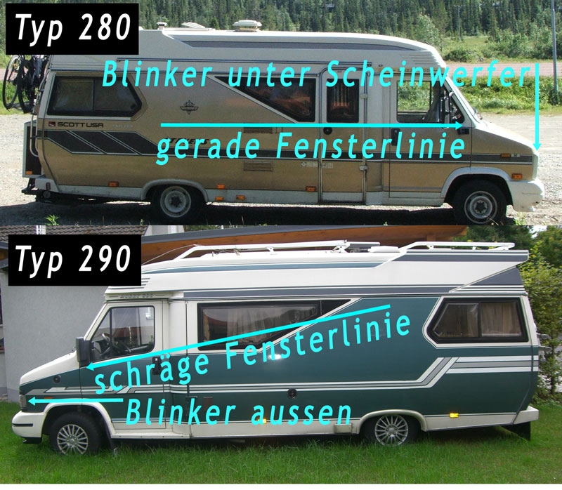

Deshalb zur Verdeutlichung noch einmal die wesentlichen Unterscheidungsmerkmale zwischen Typ 280 und Typ 290. Der 280er hat eine gerade Fensterlinie im Führerhaus und die Blinker unter den Frontscheinwerfern; der 290er hat entsprechend eine schräge Fensterlinie und die Blinker außen neben den Frontscheinwerfern. Der Typ steht übrigens auch am Anfang der Fahrgestellnummer (ZFA280… = Typ 280). Eine vollständige Auflistung der Unterscheidungsmöglichkeiten der Ducato- Typen finden Sie hier .

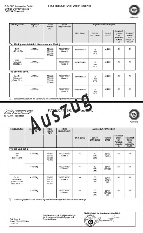

Für ihre Fahrzeuge gibt es nämlich die Möglichkeit, die Schadstoffklasse nachträglich zu ändern. Es war ja nicht so, dass damals keine Schadstoffprüfung gemacht wurde. Der Ducato lief ja auch als PKW oder Kleinbus, und da waren Schadstoffklassen eingetragen. Nur Wohnmobile brauchten sie nicht. Nun muss man –einfach gesagt - halt hingehen und sich von FIAT die gültige Schadstoffklasse für sein Fahrzeug holen, sie in die Fahrzeugpapiere eintragen lassen und dann auf den neuen Steuerbescheid zu warten.
steuer_gutachten.jpgMan sollte also zunächst Fiat Automobil AG, Postfach 1710,74007 Heilbronn, Tel.: 00800/34280000 anschreiben oder anrufen. Dabei seine Fahrgestellnummer angeben und um die Zusendung einer Bescheinigung für die tatsächliche Schadstoffklasse (ab dem Tag der ersten Zulassung) bitten und erhält dann kostenlos eine Bescheinigung in der Art, wie sie das Foto zeigt. Komplette Antworten und Bescheinigungen findet man auch im Internet.
Mit dieser Bescheinigung und seinen Fahrzeugpapieren geht man zu seiner Zulassungsstelle und lässt sich die neue Schlüsselnummer eintragen. Wichtig hierbei ist, dass dabei steht: "Erfüllte Abgasvorschrift gültig ab Tag der 1. Zulassung".
Nach Recherchen im Internet gibt es einige Zulassungsstellen, die schon auf Grund einer Kopie des Gutachtens aus dem Internet die Umschlüsselung vornehmen. Andersrum gibt es auch Zulassungsstellen, die vorher eine Bestätigung durch einen TÜV- Sachverständigen verlangen. Im Zweifelsfall sollte man vorher einmal mit seiner Zulassungsstelle sprechen.  Die Umschreibung kostet ca. 12 €. Im Fall eines zusätzlichen TÜV- Gutachtens kommen noch einmal 18 € hinzu. Dafür bekommt man aber dann auch ab dem 01.01.06 für jedes Jahr 160 € vom Finanzamt zurück und beim nächsten Treffen weiß ich, wer einen ausgibt.
