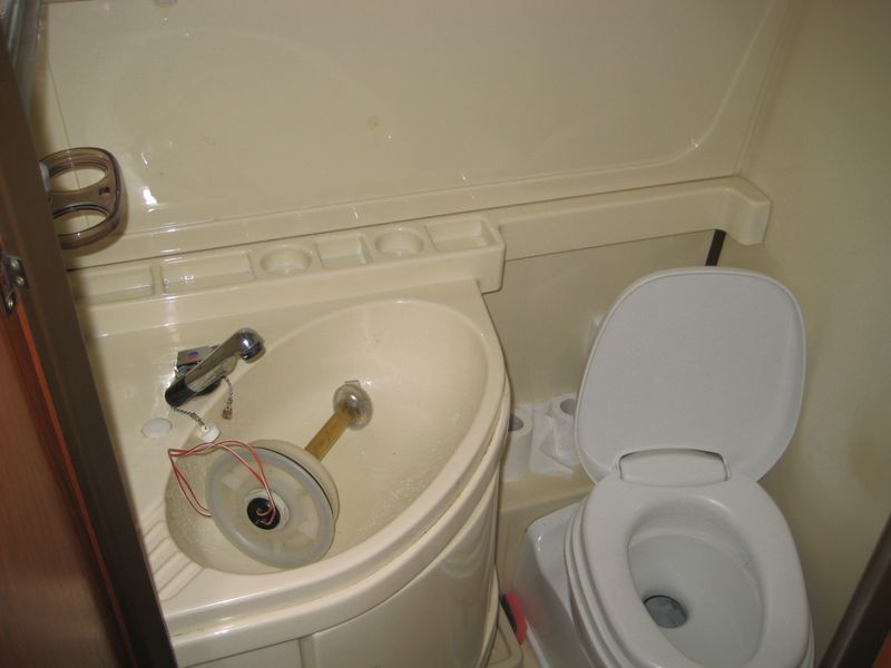

Für größeres Bild bitte klicken!Bevor es ins „Winterlager“ geht: An der Tankstelle vorbeifahren und Reifendruck prüfen. Auch der Benzin- oder Dieseltank sollte voll getankt sein, damit kein Schaden durch Kondenswasser entstehen kann. Dann sollten die Wasserschläuche, Boiler und Frischwassertank gereinigt und leer sein. Für die Schläuche kann man eine Chlorlösung oder Danchlorix (Mischverhältnis siehe Hersteller Hinweise) nehmen. Mischung in zwei 10 Ltr. Eimer füllen und durch aufdrehen der Für größeres Bild bitte klicken!Wasserhähne die Schläuche füllen. Ca 20mun.einwirken lassen, dann mit Frischwasser nach spülen. Den Frischwassertankreinigen wir immer mit Essigreiniger und putzen ihn trocken. Damit er belüftet wird, bleibt der Tank offen. Füllstandmesser legen wir ins Waschbecken (Steckverbindung im Kabel)Der Boiler wird durch Öffnen der Klappventil(e) mit gelben oder rotem Bedienhebel geleert.
Für größeres Bild bitte klicken!Der Schmutzwassertank und Toilettentank / Kassette(n) sollten auch geleert sein.

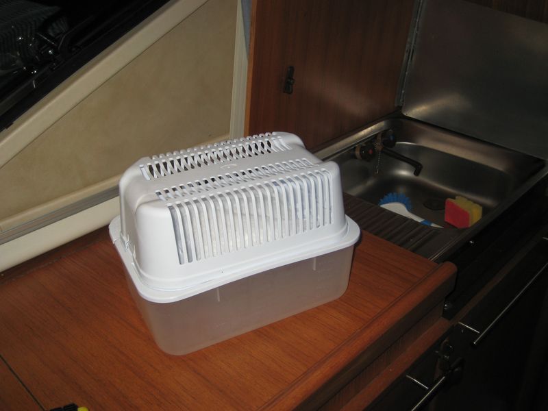

Wer keinen Strom im Winterlager hat, sollte die Polster vorher noch mal absaugen und der Innenraum reinigen, Fußmatten aus dem Fahrzeug nehmen. Weil Feuchtigkeit und Schmutz die Rostbildung fördern, sollte der Hobby vor dem Abstellen gründlich gewaschen und gereinigt werden. Besonders anhaftenden Dreck in den Radkästen und an anderen versteckten Stellen (am besten mit Hochdruckreiniger) reinigen. Im Innenraum einen Raumentfeuchter aufstellen.
