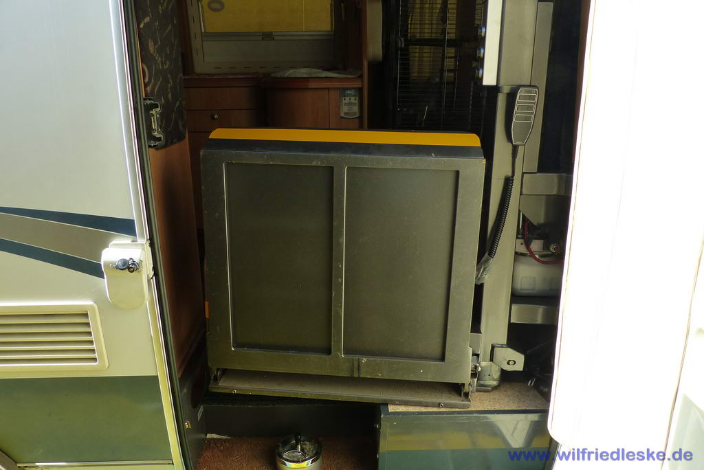

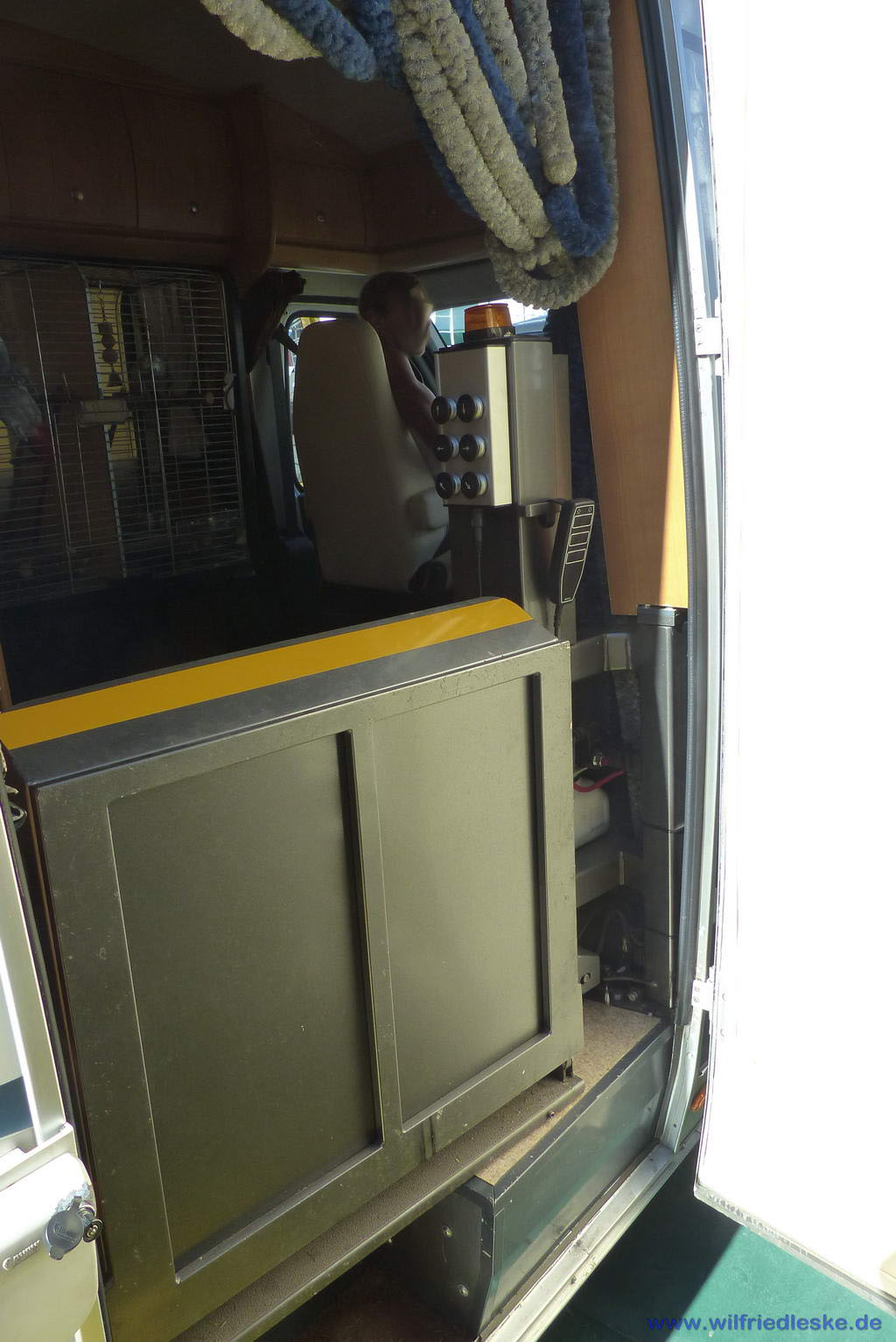

Für größeres Bild bitte klicken!Die rechte Seitensitzbank wurde gekürzt und die Aufbautür verbreitert. Im Türbereich befindet sich nun ein Lift mit einer klappbaren Rampe. Damit kann der Fahrer mit dem Rollstuhl in das Wohnmobil und dann mit dem Rollstuhl ins Führerhaus fahren.

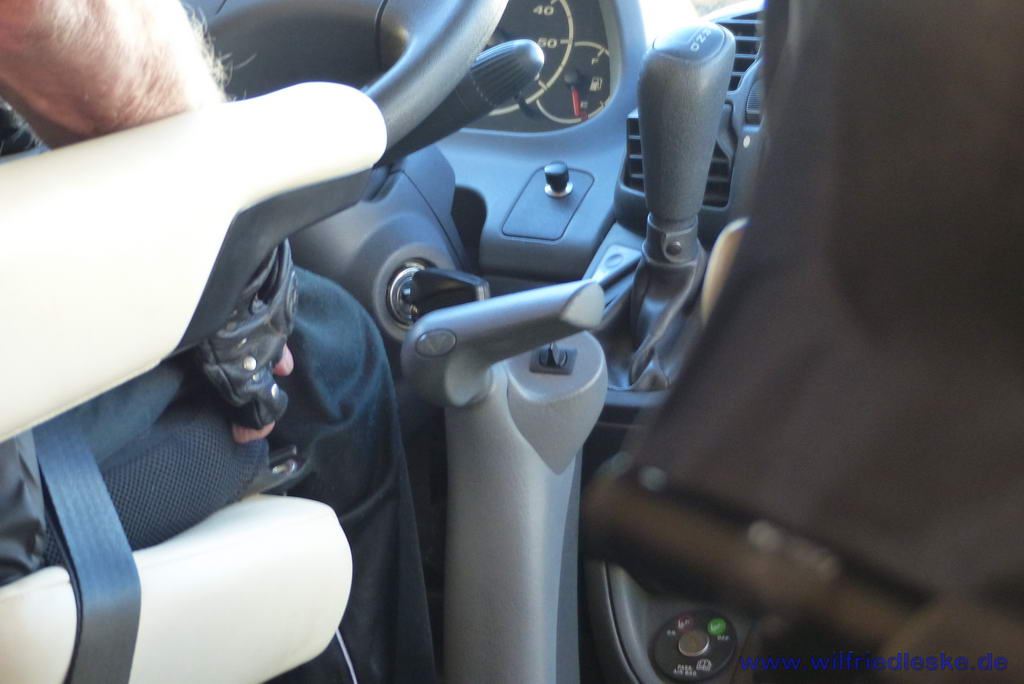

Der Fahrerplatz des Automatikwagens ist so umgebaut, dass er ohne Fußpedale auskommt. Rechts neben dem Lenkrad wurde eine Säule mit Handgas- und Bremshebel montiert. Der gesamte Umbau des Hobby 600 zu einem behinderten gerechten Wohnmobil hat mehr als zehntausend Euro gekostet. Leider ist die Qualität des Umbaus nicht so gut, weshalb ich den Namen der Firma nicht nennen soll. Da soll es bessere Spezialisten geben.
