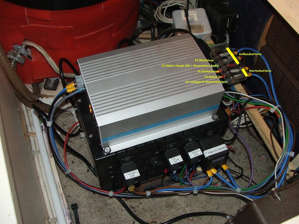

Auf der Haube des Blocks werden oben Befestigungslöcher für das VOTRONIC- Ladegerät gebohrt. An der Seite erfolgt die Montage der Relais (Bild 2). Dabei handelt es sich um „normale“ 12V 50A Hochstromrelais von Reichelt Elektronik. Lediglich für das Trennrelais wird ein 12V 100A Relais (Bild 2.1) verwendet.
Auf dem Foto befindet sich links das Relais „Haupt EIN“ (Bild 2.2). An dieser Stelle sollte man besser ein VOTRONIC Battery Protector 40 als Batteriewächter einbauen (dies war hier auf Grund der kurzen Vorlaufzeit nicht möglich). Die elektrische Verdrahtung ist mit dem Schaltplan identisch. Auf dem Foto sind die Bohrungen für den Batteriewächter vorgesehen, so dass in diesem Fall auch ein nachträglicher Austausch erfolgen kann.
Das Relais „D+“ (Bild 2.3) wird von der entsprechenden Klemme der Lichtmaschine angesteuert und dient der Ansteuerung von „Trennrelais“ und „Kühli Ein“. Die Klemme D+ wird von der Flachsteckleiste des Ladeblocks abgezogen und auf die Klemme des Relais gesteckt.

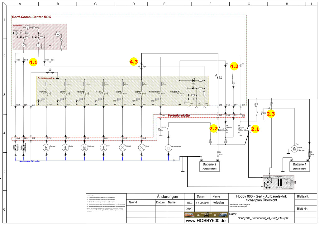

Für größeres Bild bitte klicken!Die Verdrahtung der Relais erfolgt nach dem geänderten Schaltplan (Bild 3). Hierbei wird besonderen Wert auf eine Absicherung der einzelnen Leitungen von den Batterien gelegt. 30A Streifensicherungen direkt an den Batterien und ein 6er Sicherungsblock übernehmen diese Aufgabe.

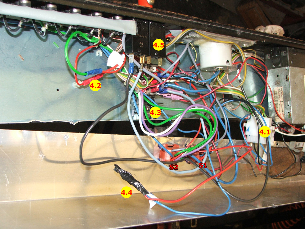

Für größeres Bild bitte klicken!Dazu wird zunächst die Lade- und Steuerplatine ausgebaut. Damit entfallen auch die Stecker SA, SB und SC auf der Platine. Über den Stecker SC wurden die Leitungen zur Anzeigeplatine geführt. Als Ersatz wird nun ein 6pol. Flachsteckergehäuse (Bild 4.1) verwendet. Die Adern werden nach Schaltplan von Stecker S2 direkt auf die Anzeigeplatine geschaltet. Auf Grund des fehlenden Nebenwiderstands braucht das Amperemeter nicht verdrahtet zu werden; es bekommt keine Funktion mehr.
An zwei Stellen müssen Leitungen von S1 direkt mit der Schalterplatine durchverbinden werden (Bild 4.2). Eine Mehrfach-Klemmleiste übernimmt die Verteilung der verschiedenen Masse bzw. Pluspunkte (Bild 4.3). Nicht mehr benötigte Adern werden isoliert (Bild 4.4). Der 20A Sicherungsautomat für Batterie 1 ist auch nicht mehr in Funktion (Bild 4.5).
