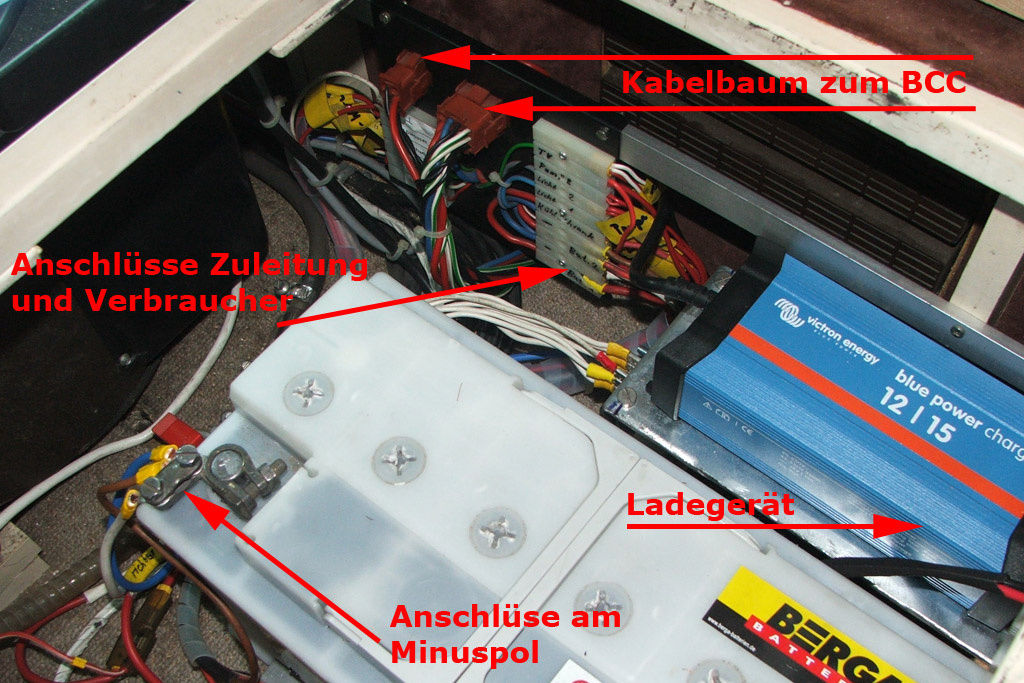

Zu den Besonderheiten des Hobby 600 zählt das Bord-Control-Center (BCC) der Aufbau-Elektrik. Im Führerhaus befindet sich über der Windschutzscheibe das Panel mit der Anzeige- und Schaltereinheit, sowie dem Laderegler. Bordbatterie und Ladeblock befinden sich unter der vorderen Sitztruhe. Diese Technik sieht zwar gut aus, ist aber etwas in die Jahre gekommen.
In verschiedenen Beiträgen wurde hier auf Hobby600.de bereits der Austausch des Ladegeräts und den Einbau eines Batteriewächters beschrieben.
Beide Lösungen basieren auf der original Strommessung mit Nebenwiderstand und Amperemeter im BCC. Neben der Ungenauigkeit dieser beiden Komponenten sind die unnötig langen Leitungswege (vom Ladeblock 3,7 m hoch zum BCC und dann wieder 3,7 m runter zur Bordbatterie) nachteilig. Übergangswiderstände in den zahlreichen Steckverbindungen kommen noch hinzu.

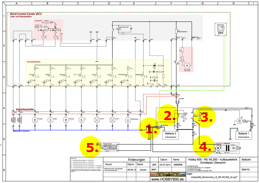

Für größeres Bild bitte klicken!Erste provisorische Versuche mit dem Gerät waren dermaßen positiv, dass ich mit dem endgültigen Einbau sofort eine Modifizierung der Aufbau-Elektrik unseres Hobby 600 verband. Zur Ausgangslage: Das Fahrzeug war bereits mit einem Victron BluePower- Ladegerät 15A (1.) und einem Batteriewächter 35A (2.) gemäß Bild 3 ausgerüstet.

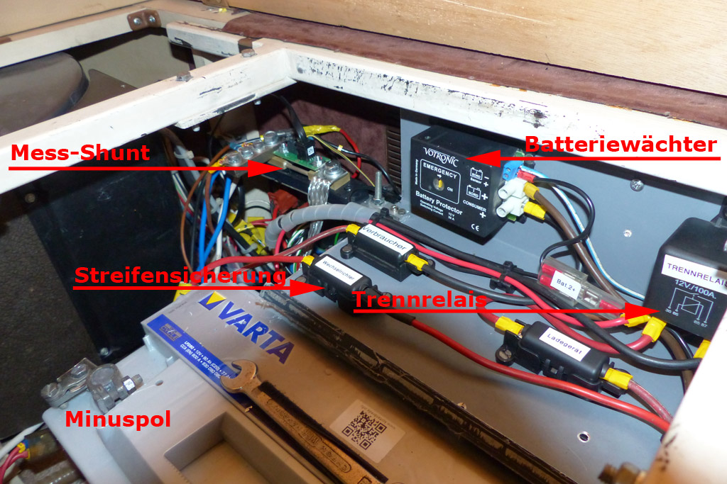

Gegenüber diesem Zustand nahm ich folgende Veränderungen vor (siehe Bild 4): Zunächst wurde wie bereits erwähnt der Batterie-Computer montiert (1.). Der Mess-Shunt kam an die Minus-Klemme der Aufbaubatterie. Das Anzeigegerät montierte ich mittels Votronic- Aufbaurahmen am BCC. Die mitgelieferte Verbindungsleitung ist steckbar und mit 5m Lange ausreichend lang. Die Verlegung erfolgte, wie der andere Kabelweg zum BCC auch, in der B-Säule und über der Fahrertür.
Als weitere MaßnahmeFür größeres Bild bitte klicken! verlegte ich den Batteriewächter vom BCC in die Sitztruhe. Dadurch konnte ich nun alle Verbraucher, die nicht über einen eigenen Unterspannungsschutz verfügten, mit dem Gerät abschalten. Das ist bei mir zwar nur die Steuerung für das Heckbett, aber der Vorteil ergibt sich in Verbindung mit den nächsten Punkten.
So montierte ich ein neues Trennrelais (3.) unmittelbar neben der Aufbaubatterie und verband es direkt (über Sicherungen) mit den Batterien. Für die Ansteuerung benutze ich den D+ der Lichtmaschine. Da unser Kühlschrank nie auf 12V betrieben wird, nahm ich die Verbindung zu den Relais r2 und r3 im BCC außer Betrieb. Ebenso wird die Spannung von Batterie 1 nicht mehr zum BCC geführt. Durch diese Maßnahme lädt die Lichtmaschine jetzt mit 7,4 m kürzerer Leitung direkt in die Aufbaubatterie.
Gleiche Maßnahme führte ich nun mit dem BluePower-Ladegerät (4.) durch. Jetzt wird zwar der Ladestrom nicht mehr am Amperemeter des BCC angezeigt, aber dafür habe ich ja jetzt den Batterie-Computer von Votronic.
Für größeres Bild bitte klicken!Der Vollständigkeit halber habe ich dann auch noch den 400W- Wechselrichter (5.) mit in meine Schaltpläne aufgenommen. Bild 5 zeigt die Montageplatte über dem Ladegerät unter der Sitztruhe.

  1. Phase 0: Original-Schaltbild
  2. Phase 1: Ladegerät getauscht und Batteriewächter eingebaut
  3. Phase 2: Batterie-Computer eingebaut, Batteriewächter, Trennrelais und Leitungswege umgebaut, Wechselrichter nachgetragen
  4. Phase 3: Solaranlage eingebaut
  5. Phase 4: 2. Aufbaubatterie eingebaut, Verdrahtung geändert
