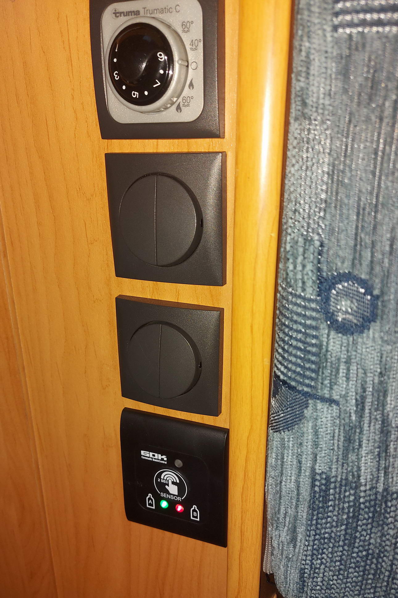

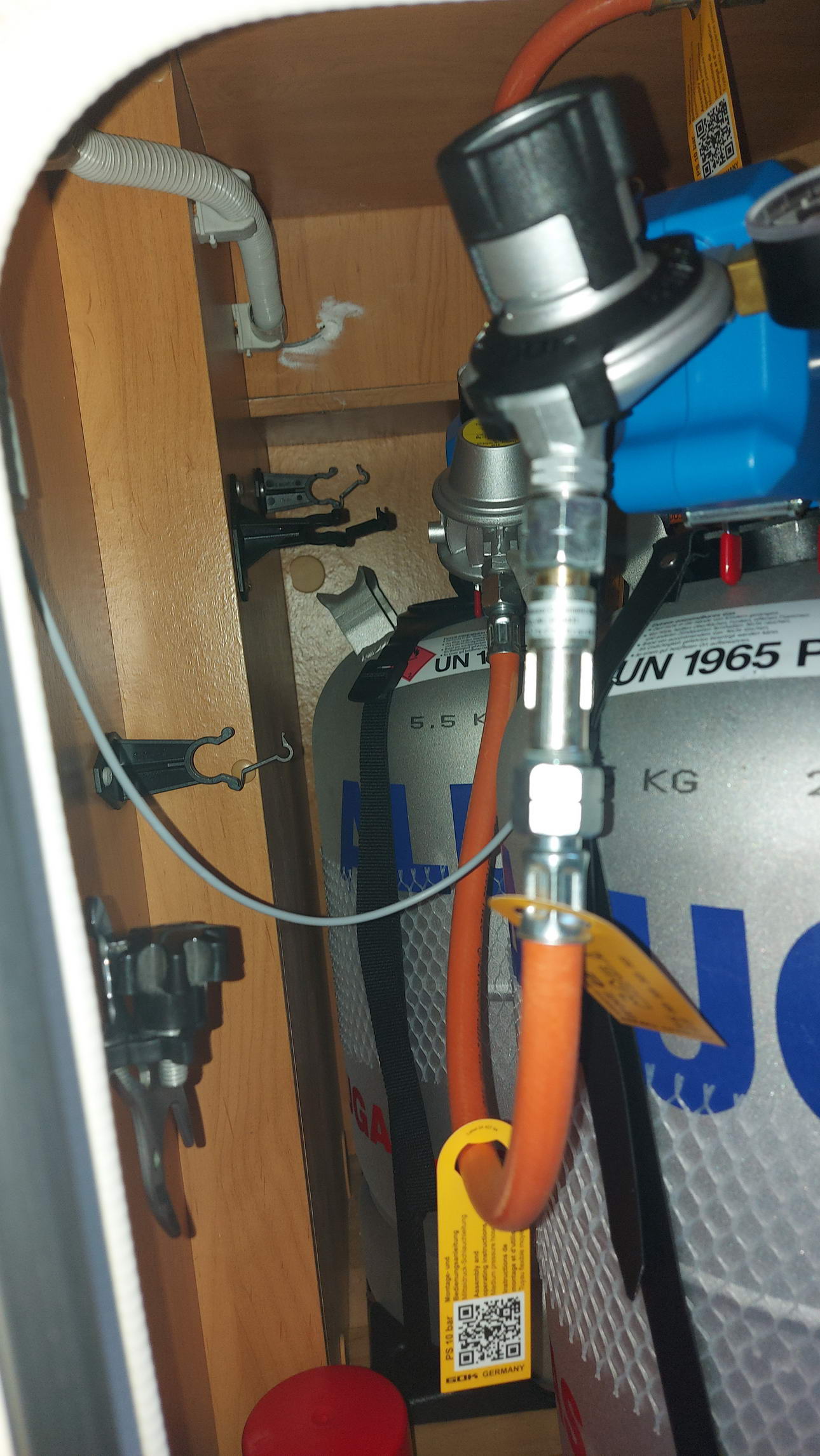

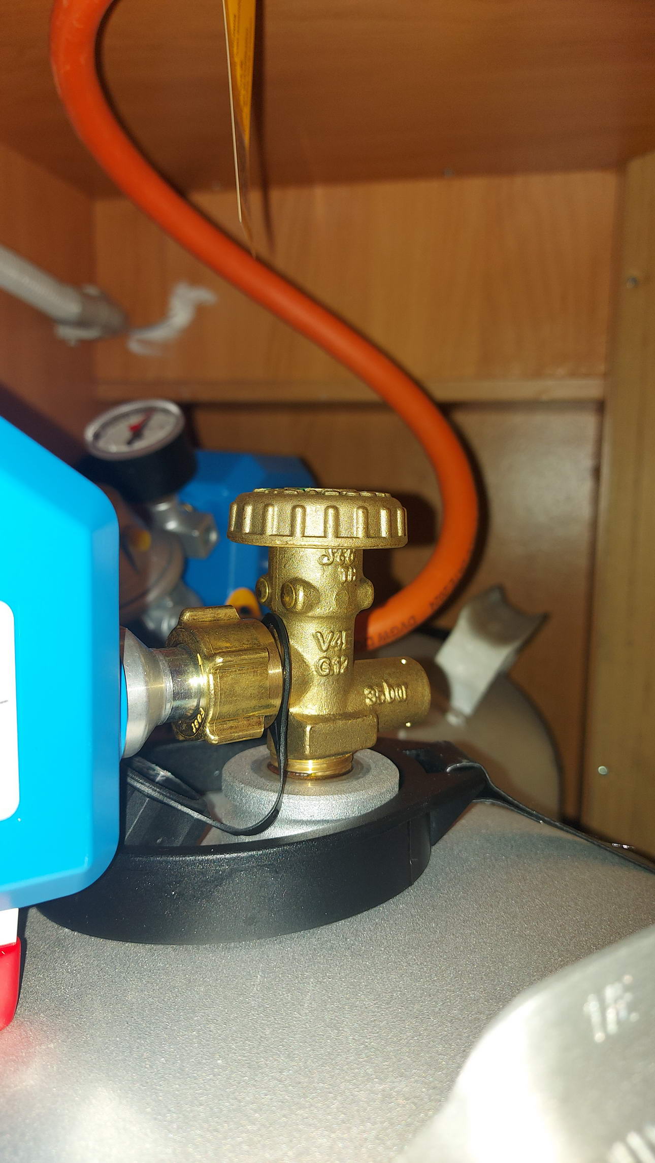

Für größeres Bild bitte klicken!Der Einbau der Caramatic SafeDrive war unproblematisch. Die Zentral- und Umschaltregler mit den mechanischem Crash-Sensor sitzen direkt auf den Gasflaschen. Außerdem befindet sich an jedem Regler ein Manometer zur Druckkontrolle. Lediglich die Installation der optionalen Fernanzeige erforderte einigen Installationsaufwand.
Die Handhabung der Anlage ist simpel. Besonders schätze ich die Halterungen der Regler beim Flaschentausch. Da "fliegt" nichts herum. Bisher habe ich den Einbau noch nicht bereut, auch wenn ich außer zu Testzwecken noch keine Gasflaschen gewechselt habe. Ich schätze an der Anlage die Fernanzeige von innen und die Möglichkeit, die Dichtigkeit der Anlage mit den Manometern selbst überprüfen zu können.
Für größeres Bild bitte klicken!Da der Regler Bestandteil der Gasabnahme ist und auch im gelben Heft eingetragen wird, ist eine neue Gasabnahme erforderlich. Dabei ist allerdings keine Dichtigkeitsprüfung mit der "Luftpumpe" erforderlich. Da die Regler der SafeDrive Manometer haben, wurden bei mir nur die Gasflaschen abgedreht und der Druckabfall bzw. Nicht-Druckabfall kontrolliert. Im gelben Heft wurde der Austausch des Reglers mit einem Hinweis auf den Einbau der SafeDrive dokumentiert. Da die Prüfung bzw. der Schriftkram ihre Zeit kosteten, habe ich auch den regulären Preis für die Gasprüfung bezahlt.
