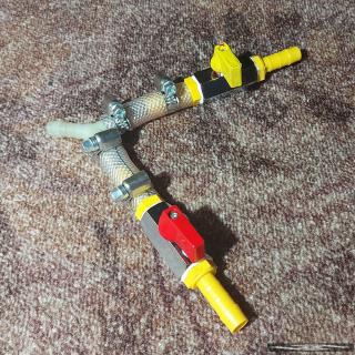

Für größeres Bild bitte klicken!Bild 3Bevor ich zu den Alternativen komme, zunächst eine Beschreibung des Wassersystems im 600/690 GES: Der Wassertank befindet sich, wie schon erwähnt im 20 cm hohen Zwischenboden. Der Wassereinfüllstutzen befindet sich etwas höher in der linken Seitenwand und ist von der Serviceklappe in der Garage aus durch eine Öffnung zugänglich (Bild 3). Darunter befindet sich im Zwischenboden, ebenfalls nur durch eine Öffnung erreichbar der Ablasshahn für den Frischwassertank und dahinter die Shuflo-Druckpumpe (Bild 4). Für größeres Bild bitte klicken!Bild 4Also kaum Platz für ein Floe-System. Ich entschied mich daher für eine Eigenkonstruktion bestehend aus einem 10er Y-Stück und 2 Absperrhähnen der Firma Lilie in der gelben Version. Diese Hähne halten einem Druck von 15 bar stand, im Gegensatz zu den weißen, die nur für 0,3 bar  angegeben sind. Diese Teile wurden mit ein paar Schlauchstücken verbunden und bilden das Herzstück meiner Anlage (Bild 5). Für größeres Bild bitte klicken!Bild 5Den Griff des einen Absperrventils habe ich gelb lackiert und dem Druckluftanschluss zugeordnet, während der andere Griff rot bleibt und für den Tankanschluss steht. Für den Anschluss der Druckluftleitung habe ich ebenfalls auf das klobige Gardena-Teil verzichtet und mir ein sogenanntes Prüfventil besorgt. Diese habe ich gemeinsam mit einem Schalter (für die Pumpe. Dazu später mehr) auf einem Alu-Blech befestigt und in die Öffnung des Tankeinfüllstutzens geschraubt (Bild 6) und mit dem „gelben“ Absperrhahn verbunden.

Zuerst die Stromzufuhr zur Pumpe am Schalter in der Garage ausgeschaltet. Dann den roten Für größeres Bild bitte klicken!Bild 9Absperrhahn zum Tank geschlossen und den gelben Hahn für die Druckluft geöffnet. Am Prüfventil habe ich meinen Einhell-Kompressor angeschlossen. Den Druck habe ich auf 1,0 bar eingestellt und den Kompressor eingeschaltet. Es ist schon erstaunlich, wie viel Wasser noch aus den einzelnen Wasserhähnen kommt, wenn man diese öffnet. So muss man nun alle Hähne der Reihe nach kalt und warm öffnen. Hier ist es von Vorteil, wenn man mit zwei Personen arbeitet. Dann kann einer in der Garage immer wieder dem Kompressor einschalten, während der andere im Fahrzeug die Wasserhähne bedient. … die WC-Spülung nicht vergessen!
