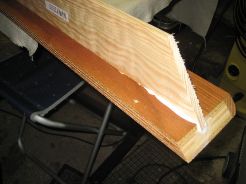

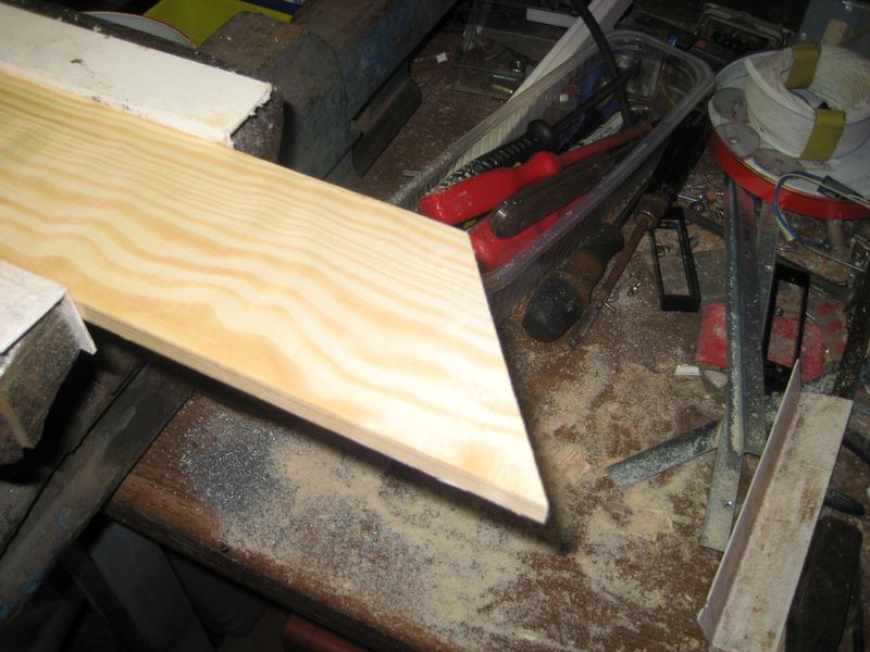

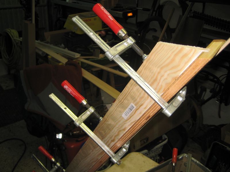

Für größeres Bild bitte klicken!Zunächst habe ich die Gardinenleiste in ihre Einzelteile zerlegt (Bild links). Für den Regalboden habe ich eine Kiefernholzleiste 9 x 78 mm genommen. An einer Seite wird die Schräge angepasst (aus der abgesägten Ecke, wurde eine Abdeckung für den 12 Volt-Anschluss gebastelt). In die Abdeckleiste der Gardinenleiste wurde eine Nut von 9mm Breite und 6mm Tiefe, 30mm von der Oberkante entfernt eingefräst. BILD
Darin wurde der Regalboden mit wasserfestem Ponal Holzkleber eingesetzt.
Ablage 011Regalboden wird eingeleimt
Ablage 004Regalboden wird eingeleimt
Ablage 021aNut für Regalboden
Ablage 008Regalboden wird eingeleimt

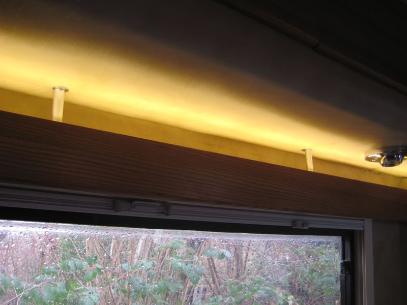

Da ich auch gleich eine indirekte LED-Beleuchtung haben wollte, habe ich noch einen 9 mm Breite und 6 mm Tiefe Nut oben in der schmalen Seite eingefräst. Hier habe ich ein LED-Stripe (hoch flexibles LED Band) eingeklebt. Aus einer Leiste 9 x 38 mm wurden 4 Stege hergestellt. Mit diesen Trennstücken wurde das so entstandene Regal in mehrere einzelne Fächer aufgeteilt.
Ablage 023LED Strip und Trennstege
Ablage 027LED Strip und Trennstege
Ablage 025LED Strip und Trennstege

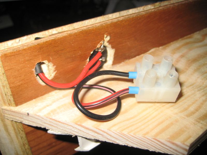

Die Trennstege habe ich farblich mit Beize eingefärbt und mit Holzlack versiegelt. Damit das Licht ein- und ausgeschaltet werden kann wurde einen Schalter eingebaut
Ablage 051Schalter für LED Beleuchtung
Ablage 030Schalter für LED Beleuchtung
Ablage 032Schalter für LED Beleuchtung

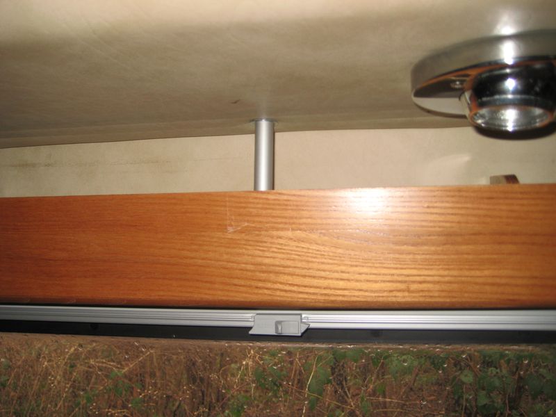

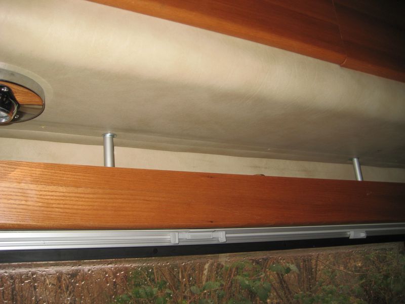

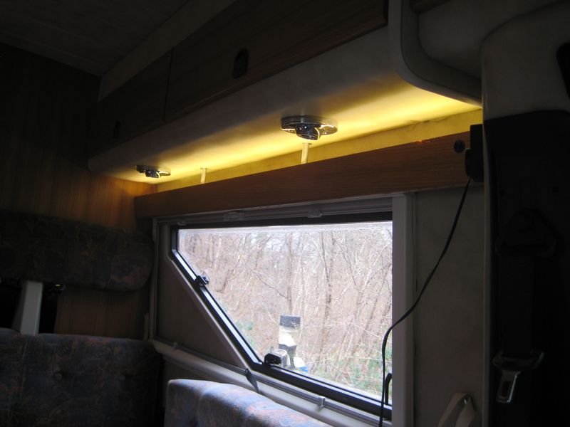

Für größeres Bild bitte klicken!Befestigt wurde die neue Gardinenleiste links und rechts mit zwei Blechwinkeln (40x50mm). In der Mitte mit 2 Schlossschrauben M6 x 120 mm mit 85mm langen Abstandshaltern aus 15mm Alu-Rohr. 12Volt habe ich am Licht im Hängeschrank angeschlossen. Eine Abdeckung über den 12 Volt-Anschluss und Schalter habe ich aus der abgeschnittene Ecke und einem Stückchen Holz gebastelt.
Ablage 058fertiges Regal mit Beleuchtung
Ablage 057fertiges Regal mit Beleuchtung
Ablage 056fertiges Regal mit Beleuchtung
Ablage 055fertiges Regal mit Beleuchtung
