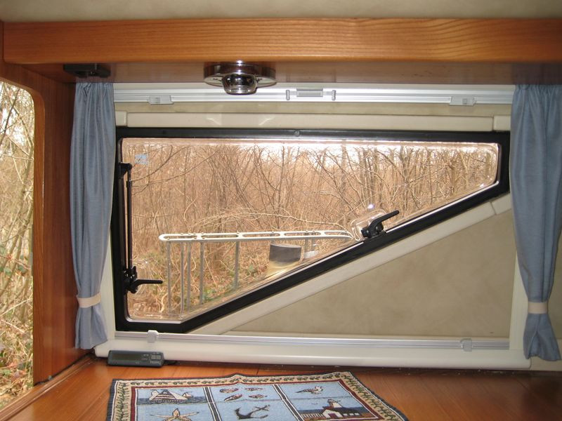

Für größeres Bild bitte klicken!Nachdem ich mich immer wieder über die Springrollos (springen, wann sie wollen, nicht wenn ich will) und fehlenden Insektenschutz geärgert habe, haben wir uns entschlossen den Wohn- / Küchenbereich mit Doppelkassettenrollos auszustatten. Hier ein paar Bilder und Bemerkungen zum Umbau. Wir haben bewusst das Insektennetz nach unten und das Verdunkelungsrollo nach oben gesetzt. Es geht auch anders herum.
Für größeres Bild bitte klicken!Zunächst habe ich alle alten Springrollos mit Halter ausgebaut. Im Wohnbereich wurde für den Umbau die Gardinenleisteentfernt, damit die Montage der Rollos einfacher ist. Da die Abdeckleisten der Fenster etwa 10mm hoch sind, passen die Rollos so nicht auf die Wand, weil sie dann an den Fensterleisten entlang schleifen.
Ich habe die Rollos deshalb auf 9mm Leisten montiert. Die Leisten habe ich aus Standard Leisten aus dem Baumarkt (9x38x240 für oben, 9x47x240 für unten) zugeschnitten Die untere Leiste habe ich mit einem Kunststoffbezug überzogen (mit Pattex verklebt und getackert).
Für größeres Bild bitte klicken!Der Bezug ist ein Rest aus dem Umbau der Sitzgruppe, habe nur die Schaumstoff- und Kunststoffschicht getrennt. Die obere Leiste wird durch die Blende der Gardinenleiste abgedeckt und wurde deshalb nicht weiter bearbeitet. Für die obere Leiste habe ich bewusst eine schmalere Leiste genommen, weil sie gleichzeitig als Auflage für ein Regal über dem Fenster (siehe Beitrag „Regal über Sitzgruppe“ von unserem Forummitglied cb69) dient.
Für größeres Bild bitte klicken!Die Seitenführungen der Kassettenrollos werden entsprechend der beiliegenden Einbauanleitung gekürzt. In der Seitenführung sind Löcher, in welche das Verdunkelungsrollo einrasten soll. Durch das Kürzen müssen 6mm Löcher nachgebohrt / gefräst  werden, damit das Rollo oben einrastet.
In die Seitenführung der Kassetten wird eine Holzleiste von 6x15mm eingepasst oder, wenn vorhanden, ein Streifen vom Kunststoffbezug (mit Schaumgummirücken) damit das Rollo rundherum an der Seitenwand anliegt.Für größeres Bild bitte klicken!
Im Küchenbereich habe ich Holzleisten aus 9x67x240mm Standardleisten zugeschnitten und das obere Rollo auf der Leiste befestigt. Die Leiste wurde mit Winkeln direkt unter die Hängeschränke geschraubt (wo vorher das Springrollo befestigt war). Die Winkel vorher an die Schräge der Seitenwand anpassen.
Für größeres Bild bitte klicken!Die untere Leiste wurde an die Fensterform angepasst, mit Kunststoffbezug (wie die Leiste im Wohnbereich) überzogen, damit sie besser gereinigt werden kann, und festgeschraubt.
Für größeres Bild bitte klicken!Auch hier wurden die Seitenführungen gekürzt und mit einer Holzleiste (6x15mm) versehen.
Jetzt können die Mücken kommen.
