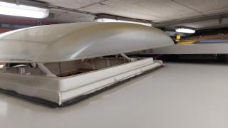

Für größeres Bild bitte klicken!Vor mehr als 10 Jahren hatte ich in unserem Hobby 600 die 28x28er Dachhaube im Heck durch eine 40x40er Haube ersetzt. Damals stand ich vor der Entscheidung Mini-Heki oder MPK Vision Vent M . Letztendlich habe ich mich für die MPK Vision Vent M endschieden. Der Hauptvorteil war, dass man es bei Regen offen lassen konnte. Nun habe ich sie aber wieder ausgebaut und durch etwas ganz anderes ersetzt.
Für größeres Bild bitte klicken!Bereits kurze Zeit nach dem Einbau musste ich feststellen, dass ich doch besser ein Mini-Heki eingebaut hätte. Das Problem bei der MPK ist die Zwangsentlüftung. Dadurch gelangt Staub zwischen die beiden Schalen und mit der Zeit wird die Sicht stark eingeschränkt. Dann hilft nur Haube demontieren, Schalen trennen, reinigen und wieder montieren. Bisher musste ich diese Arbeit mindesten einmal pro Saison durchführen.

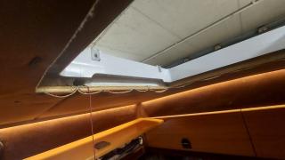

Für größeres Bild bitte klicken!Bevor die neue Haube montiert wurde stand etwas Fummelarbeit auf dem Programm. Für die Stromversorgung der neuen Dachhaube musste ich im Styropor der Dachisolierung einen „Kabelkanal“ zu einem der Hängeschränke über dem Bett erstellen. Dazu benutzte ich zunächst einen langen 8mm Bohrer und dann eine Acrylglasstange bzw. eine Draht um das Loch zu stoßen. Das war schon etwas mühselig, zumal man im Hängeschrank nicht sah, wo der Draht rauskam. Man konnte ihn immer gegen die Innenseite des GFK-Daches schieben, aber nicht sehn. Dann kam ich auf die Idee, eine Endoskopkamera durch die Bohrung zu schieben und so zu eruieren, wo ich mit dem Kabel rauskommen würde. Mit Hilfe eines Haken, den ich auf die Kamera geschraubt habe, konnte ich schließlich einen Bindfaden durch die Bohrung ziehen.
Für größeres Bild bitte klicken!Das Kabel der Dachhaube reichte leider nicht bis in den Hängeschrank. So musste ich ein neues Kabel ziehen und habe an der Dachhaube eine Kupplung eingebaut. So kann ich, falls die Haube mal ausgebaut werden muss, hier trennen. Im Hängeschrank habe ich das Kabel an den Beleuchtungskreis I angeschlossen.

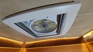

Für größeres Bild bitte klicken!Bevor ich aber den Ventilator testen konnte, galt es noch von innen den Rahmen zu schließen. Dabei verwendete ich nicht den von Maxxfan mitgelieferten Innenrahmen sondern den Verdunklungsrahmen der alten MPK Dachhaube. So sah man auch keine alten Befestigungslöcher in der Decke des Hobby 600. Einzig das Handrad der Notbedienung musste ich an der Maxxfan abschrauben. So kann ich aber weiterhin die Dachhaube verdunkeln und habe noch einen zweiten Mückenschutz (einen hat die Maxxfan bereits).
Für größeres Bild bitte klicken!Nun war es an der Zeit, einen Funktionstest durchzuführen. Wie zu erwarten funktioniert die Bedienung mittels der mitgelieferten Funk-Fernbedienung auf Anhieb. Das Geräusch beim Öffnen bzw. Schließen der Dachhaube ist etwas gewöhnungsbedürftig.  Dafür hört man den Lüfter bis zu einer Drehzahl von 60% kaum. Die Drehzahl lässt sich übrigens in 10%-Schritten in beiden Richtungen ändern. Auch kann man die Haube einfach nur aufstellen - ohne Lüfter.
