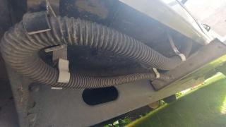

Für größeres Bild bitte klicken!Die werksmäßig verbaute Abwasserentsorgung beim Hobby 600/690 GES ist aus meiner Sicht sehr gewöhnungsbedürftig. Um den Entleerungsschlauch nutzen zu können, muss man sich unter das Fahrzeug legen und den Schlauch aus den Befestigungen ziehen bzw. nach dem Entsorgen dort wieder einklemmen. Das bin ich von meinem alten 600er anders gewohnt und deshalb war dies einer der Punkte, die ich am neuen zuerst optimiert habe.
Für größeres Bild bitte klicken!Zunächst wurde der original Abwasserschlauch kurz hinter dem Bodendurchbruch geschnitten und mit einem 90° Kunststoffbogen verbunden. Auf die andere Seite des Bogens habe ich eine Variosan Schnellkupplung geschraubt. Für größeres Bild bitte klicken!Das ganze wurde so an den Halter der Original Schlauchbefestigung geschraubt, dass die Schlauchkupplung leicht nach untergeneigt unter der Seitenschürze hervorguckt. So kann man im Bedarfsfall schnell und ohne sich unters Fahrzeug zu legen, einen Entsorgungsschlauch ankuppeln.
