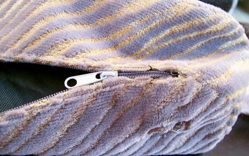

Für größeres Bild bitte klicken!Heute habe ich die Armlehnen meiner Führerhaussitze inspiziert und die linke Fahrerseite mit der Beifahrerseite getauscht, da sie noch nicht so stark abgenutzt ist.

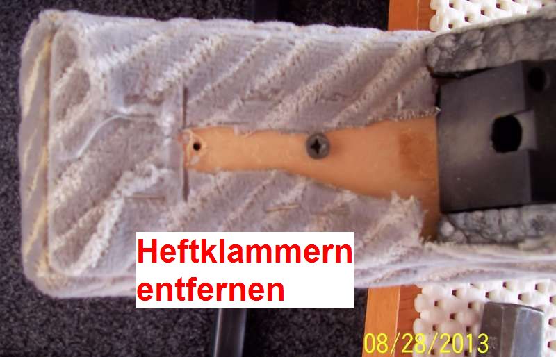

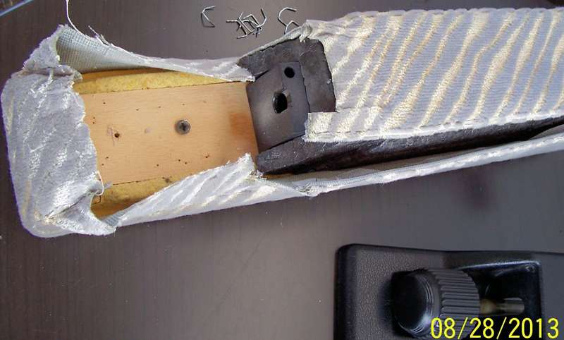

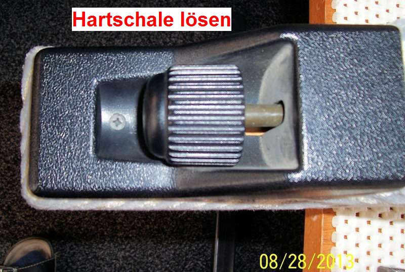

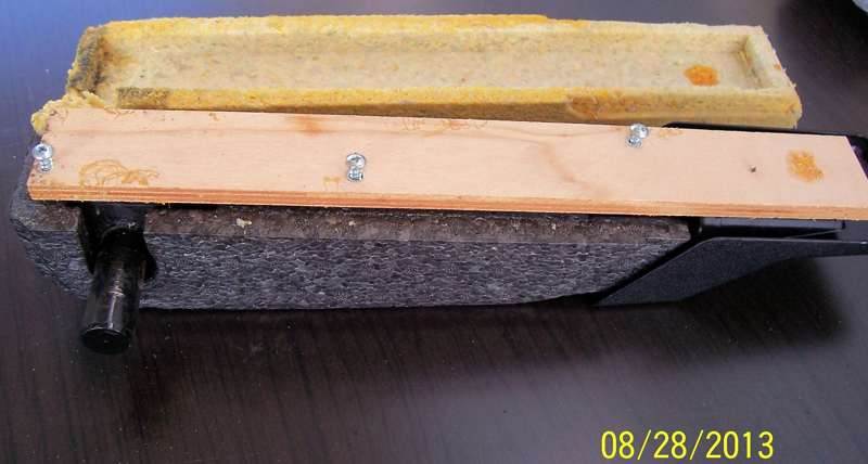

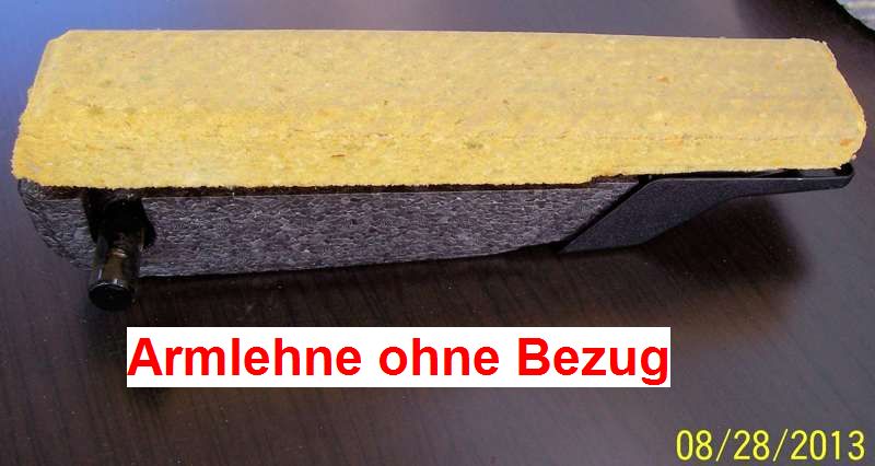

Die abgenutzte Armlehne habe ich nun auseinandergenommen und dokumentiert über den Aufbau. Die Armlehne wird durch eine Schraube am Sitz gehalten. Wenn diese entfernt ist kann man die Lehne auseinandernehmen.

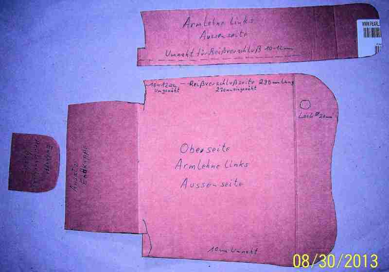

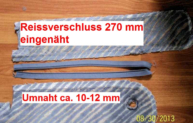

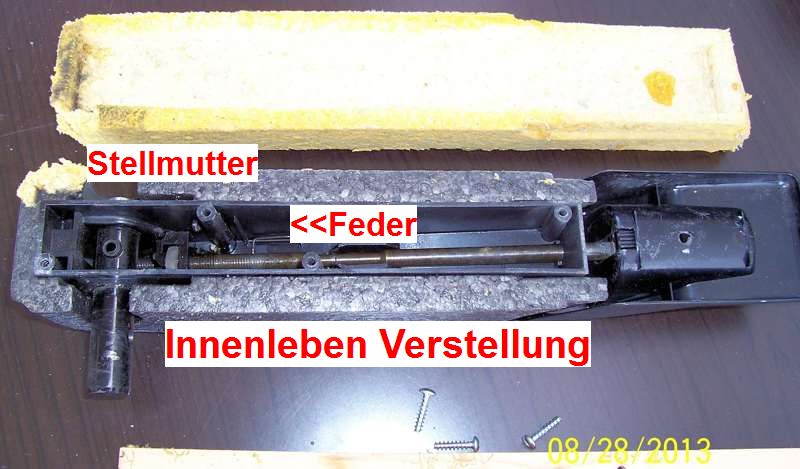

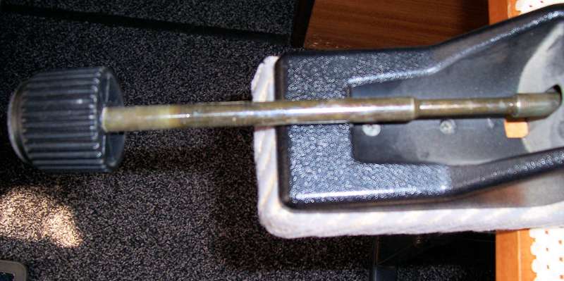

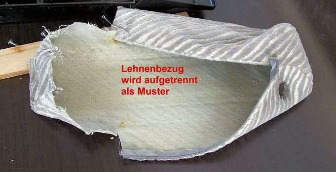

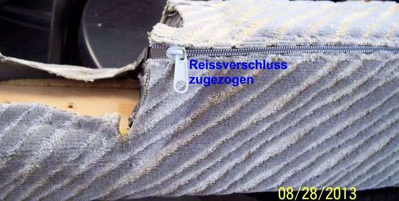

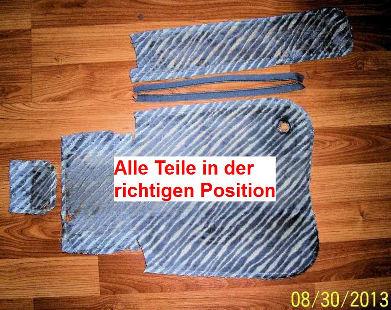

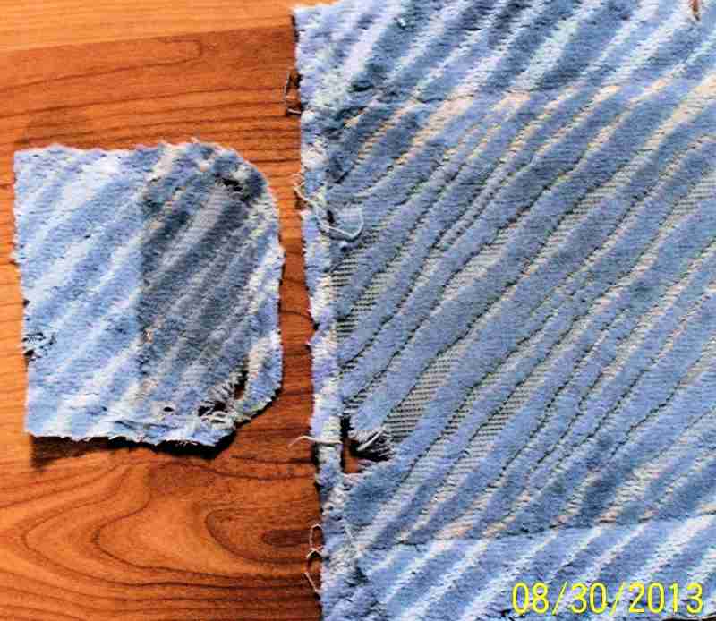

Da das Stellrad nicht abgezogen werden konnte, habe ich mich auf andere Art daran gemacht das Innenleben zu erforschen, um an den Bezug für ein Muster zu kommen.

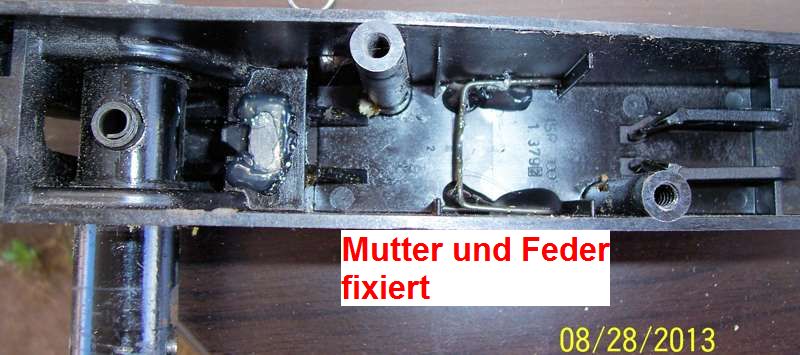

Die Stellschraube habe ich ganz herausgedreht, um die Plastikschale entfernen zu können. Dabei ist folgendes passiert, die Mutter und die Feder für die Stellwelle sind herausgefallen. Die folgenden Bilder sollen für Klarheit sorgen.
