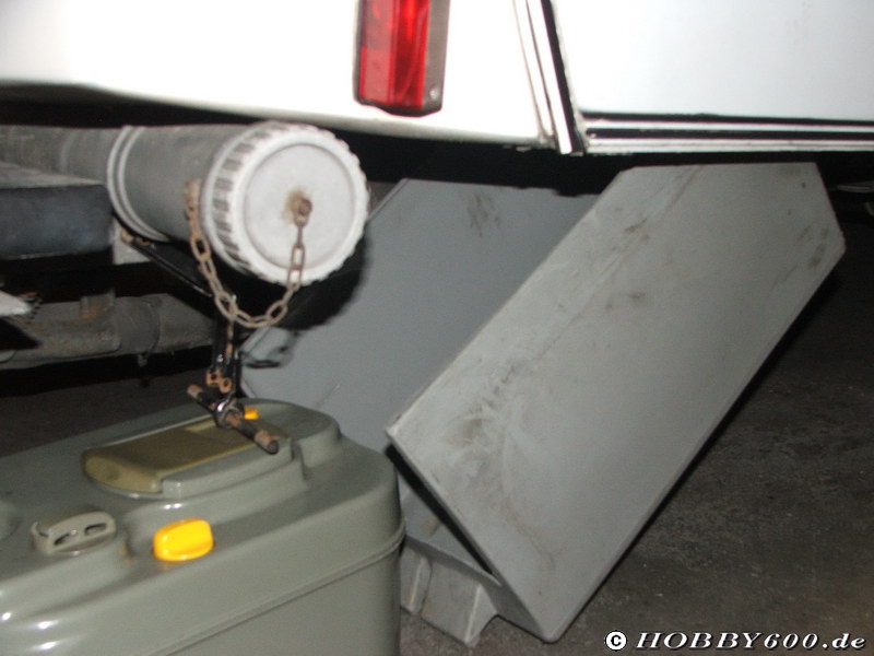

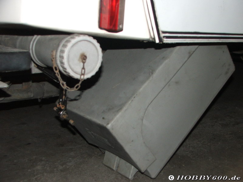

Aber zum Glück gibt es den Zubehörhandel. Dort bietet Fiamma die PORTA KASSETT passend für die C200 an. Die Reservekassette wird von einer stabilen Kunststoffbox geschützt unter dem Fahrzeugboden befestigt. Für die Montage unter dem Hobby 600 habe ich die Scharniere in der Höhe versetzt. So wird die Kassette am hinteren Querträger der Heckverlängerung befestigt. Die Original- Verriegelung sagte mir auch nicht zu, da sie zu tief nach unten herausragte. Hier bastelte ich mir aus eine Schnappkonstruktion und befestigte sie am hinteren Holm der Anhängerkupplung. Als kleiner Nebeneffekt ist diese Verriegelung nun auch noch abschließbar.

DSCF2725Verriegelung geöffnet
DSCF2727Kassette rausgeholt
DSCF2732Verriegelt und gesichert
Diese Halterung habe ich nun schon eine Saison im Einsatz und kann sie nur weiter empfehlen. Keine Probleme mit der Höhe, das Wechseln der Kassette ist auch relativ einfach und vor allem bleibt die Kassette von außen sauber. Somit ist das Ziel erreicht und wir können wieder ein langes Wochenende ohne Entsorgungsstation auskommen.
