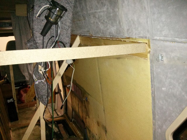

Für größeres Bild bitte klicken!Ganz Wichtig: Da jetzt alle stützenden Elemente (seitliches Küchenbrett und Kleiderschrank) ausgebaut sind, muss das Dach abgestützt werden. Hierzu habe ich Vierkant Hölzer auf Länge gesägt und oben mit einem Brett unter das Dach geklemmt. Zusätzlich habe ich die Seitenwand von unten (außen) abgestützt, sodass sie nicht „runterrutschen“ kann.Für größeres Bild bitte klicken!
Auch die Holzlatte am Dach/Seitenwand-Übergang konnte ich mit dem Handfeger einfach heraus fegen. Ursache hierfür sind wahrscheinlich die sehr stark korrodierten Schrauben der äußeren Abdeckleiste. Betroffen war hier vor allem der Bereich über der Küchenzeile. Ab Kleiderschrank fand ich dann langsam wieder so etwas wie eine Holzlatte vor. Endlich: Hier ist das Holz wieder in Ordnung!

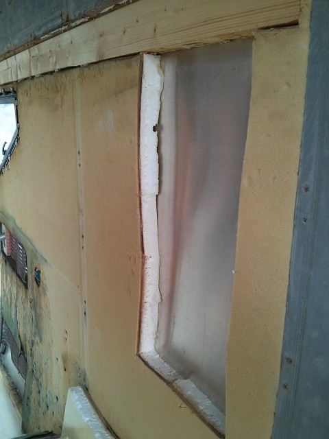

Für größeres Bild bitte klicken!Da der Fußboden nun wieder geschlossen ist, geht es mit der Seitenwand weiter. Leider habe ich eines der Modelle, die diese ominösen Blechablösungen auf der Beifahrerseite im Bereich zwischen dem hinteren Schiebefenster und dem Küchenfenster hat. Wenn ich nun schon einmal alles ausgebaut habe, dachte ich mir, kann ich dieses Problem auch gleich beheben. Wie im Hobby600.de Forum schon diskutiert wurde, macht ein Einspritzen von Kleber durch diverse Öffnungen (z.B. Außenwasseranschluss, Fenster) in den Problembereich wenig Sinn, denn der Kleber würde zumindest geringfügig aufschäumen und wäre nicht flächig aufgetragen. Dadurch würden sich vermutlich zumindest optisch „Buckel“ an den Stellen Bilden, an denen der Kleber injiziert wurde.
Mein Entschluss daher: Wand von innen bis auf das Blech öffnen und neu Verkleben. Zunächst habe ich an einer Stelle probehalber ein kleines Stück herausgeschnitten. Nachdem ich den Ausschnitt vergrößert habe, ist die Ablösung des Bleches im der oberen Hälfte deutlich sichtbar. Ich habe dann die Wand so weit geöffnet, bis ich wieder auf eine feste Verklebung des Bleches gestoßen bin.

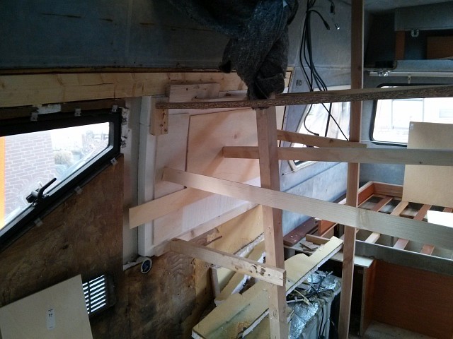

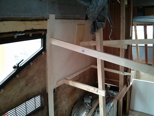

Für größeres Bild bitte klicken!Damit das Außenblech beim einkleben und verpressen der neuen Innenwand seine Form behält, wurde eine solche, auf dem Bild zu erkennende Anpress-Konstruktion gezimmert und wieder mit den Spannkurten fest an die Wand gedrückt (die Spanngurte gehen übrigens einmal um den kompletten Wagen herum). Nun konnte das Styropor, was ich mir extra auf 34mm zuschneiden lassen habe in diesem Bereich mit dem Caravankleber eingeklebt werden. Alle entstandenen Fugen (auch die an den neu eingeklebten Latten) wurden mit „Klebt und Dichtet“ von Würth (ein elastischer Kleb- & Dichtstoff) ausgespritzt. Damit die Schrauben der Schrankwände auch halten, müssen noch diese kleinen Hölzer an den richtigen Stellen eingeklebt werden.
Jetzt ist alles fertig und die innere 4mm Sperrholzplatte kann eingeklebt werden. Die Fugen um diese Platte wurden ebenfalls mit dem o.g. Klebe/Dichtstoff aufgefüllt. Das Holz, welches - von innen gesehen - rechts neben dem Türrahmen in der Wand verklebt ist, war leider auch fällig und wurde durch mehrere Lagen spezielles Biege-Sperrholz getauscht. Der Vorteil ist, dass sich dieses perfekt an die Rundungen der Wand anpassen lässt.

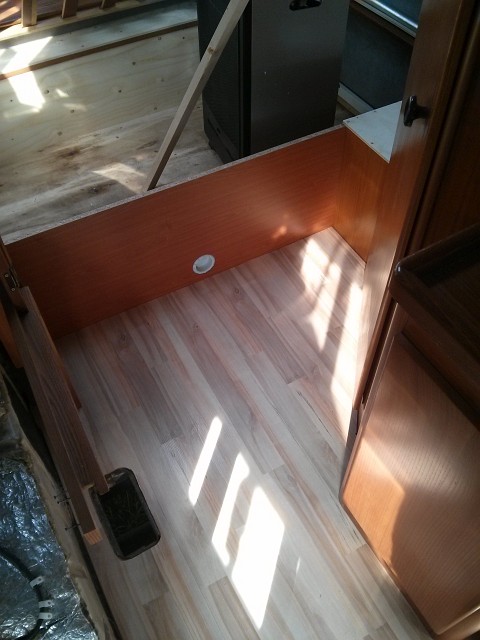

Für größeres Bild bitte klicken!Das Truma Gebläse habe ich ebenfalls komplett demontiert, zerlegt und gereinigt (war viel Staub drin), ebenso die Heizung. Im nächsten Schritt ist der neue Fußbodenbelag an der Reihe. Wir entschieden uns für Laminat, da wir einen Hund haben und die Haare somit einfach zu beseitigen sind. Das Laminat wird später versiegelt, sodass es auch für Feuchtigkeit an den Stoßkanten unempfindlich ist. Der hintere Bereich war aufgrund der Schrägen am Bad eine ganz schöne Fummel Arbeit, aber es hat sich gelohnt. Ich habe das Laminat bewusst so herum verlegt, da ich gehört hatte, dass man die Bretter längs zum Lichteinfall (also den Fenstern) legen soll. Dadurch soll der Raum angeblich geräumiger wirken, leider habe ich aber keinen Vergleich um das zu beurteilen.

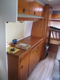

Für größeres Bild bitte klicken!Der Küchenblock wurde bis auf Arbeitsplatte, Fronten und einem seitlichen Brett komplett erneuert. Als letztes musste ich das linke seitliche Brett (zur Tür hin) erneuern. Hierzu habe ich mir ein – im selben weiß wie die Küchenrückwand – beschichtetes Brett gekauft und die Form des alten (maroden) Bretts darauf übertragen. Anschließend die Kanten noch mit Umleimer versehen (shit Arbeit ist das übrigens vor allem an den Rundungen mit dem Bügeleisen), fertig!
