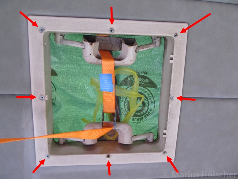

1. Schritt: Alte Haube raus
Für größeres Bild bitte klicken!Zuerst einmal muss die alte Dachhaube ausgebaut werden. Dazu muss man am inneren Rahmen die Kappen von den insg. 8 Schrauben entfernen und kann diese anschließend herausschrauben. Der Innenrahmen sollte dann abzunehmen sein.
