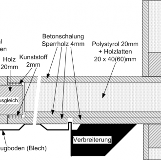

opbouw2Zunächst ein paar Erläuterungen zum Aufbau des Fußbodens. Es ist ein Sandwich aus einer 6mm Sperrholzplatte, 20mm Styropor und wieder 6mm Sperrholz. An den Rändern und quer zur Fahrtrichtung sind an Stelle des Styropors 20 mm Holzleisten zur Verstärkung eingearbeitet.

Jetzt konnte der Neuaufbau beginnen. Da ich aber an Stelle der Für größeres Bild bitte klicken!6mm Sperrholzplatten 4mm Betonschalungssperrholz verwenden wollte, musste ich das Einbauschema leicht abändern und an den Übergängen zum alten Boden Ausgleichsstücke einbringen. Da die erforderlichen Sperrholzplatten nicht komplett durch die Tür passten, musste ich sie stückeln und entsprechend im Fahrzeug mit Überlappung neu verkleben.
