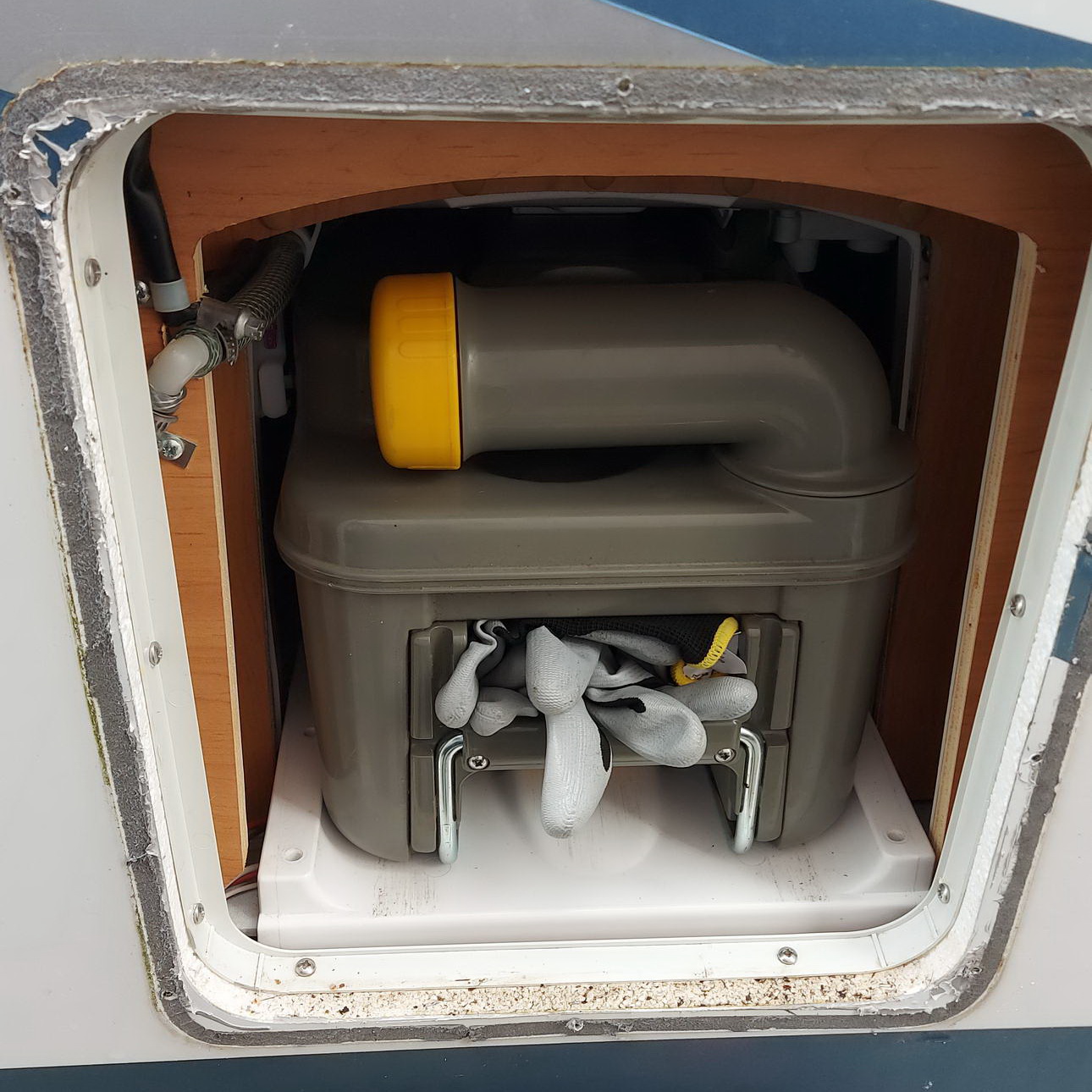

Für größeres Bild bitte klicken!Die erste Fahrzeugwäsche an unserem Hobby 600/690 GES endete mit einer großen Wasserpfütze im Wohnraum. Die Ursache war schnell gefunden: Der Wasserstrahl der Waschbürste war zu viel für die WC-Serviceklappe! Aber deshalb darf doch kein Wasser ins Fahrzeug laufen! Aber leider ist diese Erkenntnis nicht bis ins Hobby-Wohnwagenwerk vorgedrungen ….  Oder hier wurde einfach nur gepfuscht?

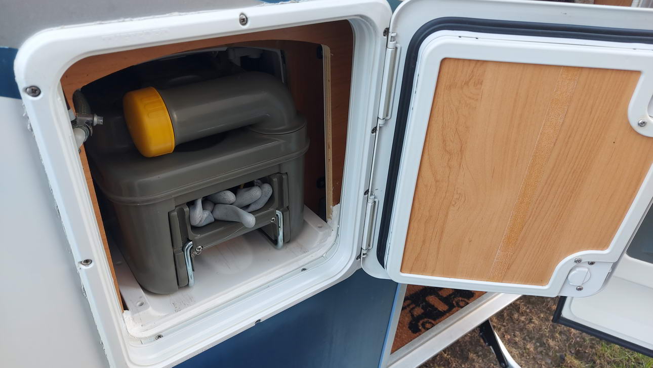

Für größeres Bild bitte klicken!Das was wir mit der Waschbürste gemacht haben, kann ebenso gut bei jedem Starkregen passieren. Die „normalen“ Serviceklappen haben aus diesem Grund auch ringsum eine ca. 20 mm Erhöhung. Sollte hier einmal die Türdichtung undicht sein, so läuft das Wasser auf jeden Fall nicht ins Fahrzeug.
Bild03Anders bei der Serviceklappe für die Kassettentoilette. Hier gibt es keine umlaufende Kante, da die Kassette höhengleich herausgezogen bzw. eingeschoben werden muss. Das wäre normalerweise auch kein Problem, wenn die Toilette richtig montiert ist.

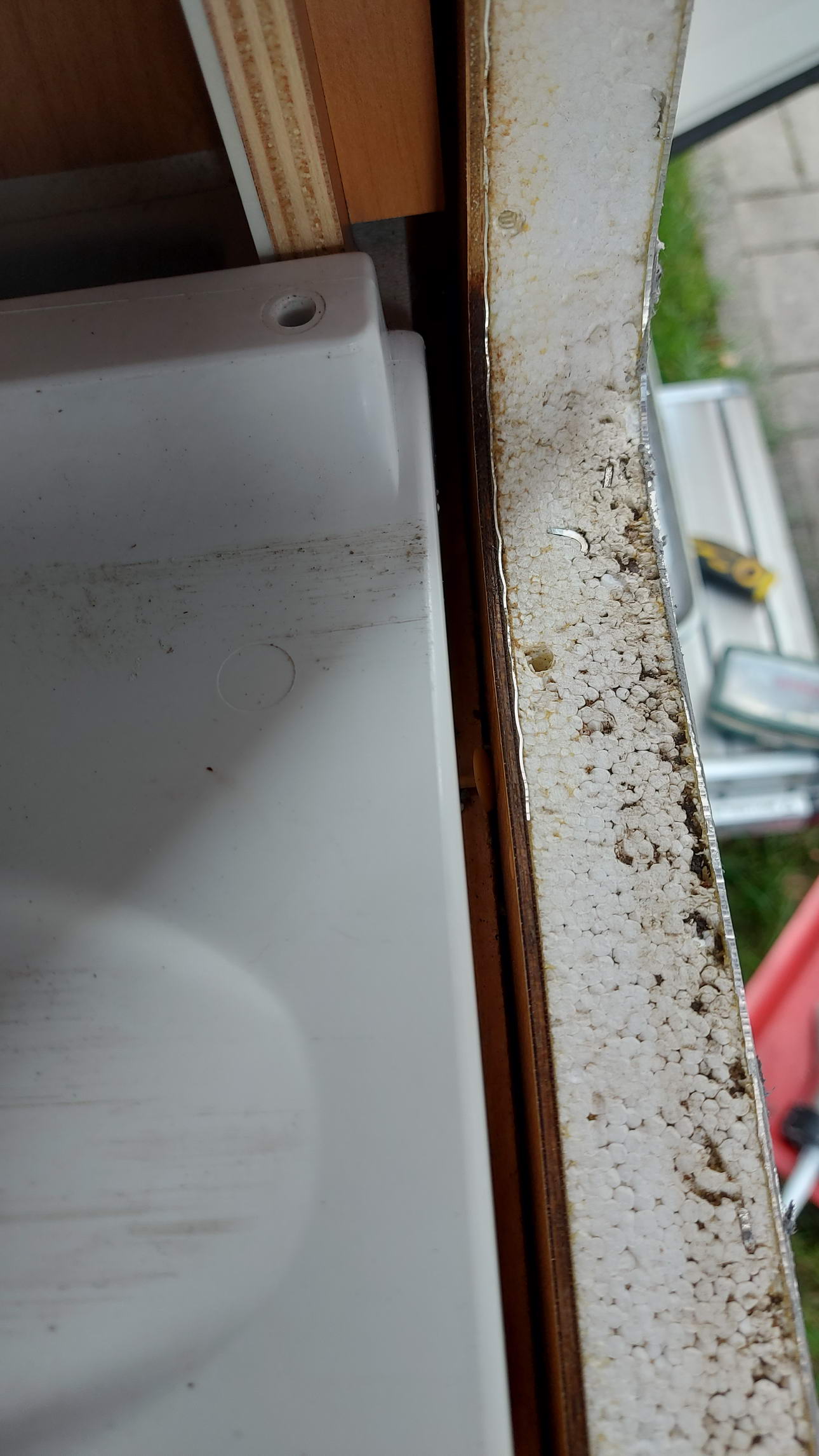

Bild04Allerdings war bei unserem Fahrzeug zwischen dem Rahmen der Serviceklappe und dem Gehäuse der Toilette ein Spalt von ca. 8 mm breite. Dazu kommt, das die Toilette etwas höher als der Fußboden sitzt. Um es vorweg zu nehmen: nach 18 Jahren war die Türdichtung der Serviceklappe nicht mehr dicht und bei der Fahrzeugwäsche drang Wasser ein, dass dann durch den besagten Spalt zwischen Rahmen und Toilette auf den Fußboden floss und sich dann dort verteilte. Zum Glück haben wir es sofort gesehen und konnten den Boden relativ schnell trocken legen.

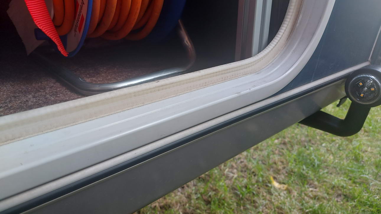

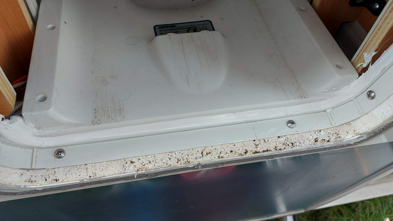

Bild05Um solche „Überflutungen“ zukünftig zu vermeiden, habe ich den Spalt zwischen Rahmen und WC mit einer Holzleiste und Sikaflex 522 gefüllt. Somit ist der Spalt verschlossen und das Wasser kann nicht mehr auf den Fußboden laufen. Natürlich habe ich die Dichtung der Tür auch ersetzt und den Türrahmen mit Dekaseal 8936 neu eingedichtet. Jetzt schließt  die Tür auch wesentlich strammer.
Bild06Ich gehe davon aus, das dort jetzt kein Wasser mehr hereinläuft und wenn ja, dass es dann keinen größeren Schaden mehr anrichten kann. Mein Rat an alle anderen Hobby- Besitzer: Überprüft die Serviceklappe der Thetford- Toilette und wenn Ihr dort eine Spalt zwischen Rahmen und Toilette seht, dann dichtet den bitte ab. Außerdem sollte man die Türdichtung bei Gelegenheit mal wechseln.
