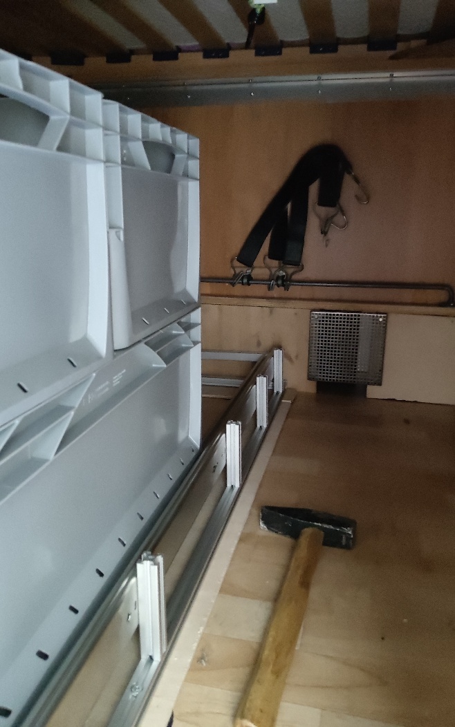

Auszug mit Euro-BoxenUnser Hobby 600/600 FM hat nur eine relativ kleine Klappe als Zugang zum Stauraum unter dem Französischen Bett im Heck. So war das Be- und Entladen bisher immer sehr mühsam; man musste quasi immer auf Tauchstation gehen. Mit Hilfe eines Heckauszuges konnte ich dieses Problem nun lösen.
NaAuszug mit Euro-Boxen unter dem Bettch einigem Suchen habe ich im Netz bei camperxl.de einen Auszug für Euro-Boxen in der Größe 120 x 40 cm gefunden. Der Bausatz kostet (ohne Kisten) ca. 240 €. Darin enthalten sind die Alu-Auszugsschienen incl. Montagezubehör. Die Passgenauigkeit ist okay. Montagevideos gibt es ebenfalls im Netz.
Wichtig war, dass der Auszug in der Höhe angepasst werden konnte, um den Abstand von der Bodenplatte zur unteren Klappenkante zu überbrücken. Da die tragende Platte des Bodens nur 9 mm stark ist, habe ich den Rahmen des Auszuges mit einer 6 mm starken Platte unterlegt. So konnten auch die mitgelieferten 14 mmm langen Gewindehülsen montiert werden.
Die Tragfähigkeit soll bei Vollauszug 70 kg betragen.
