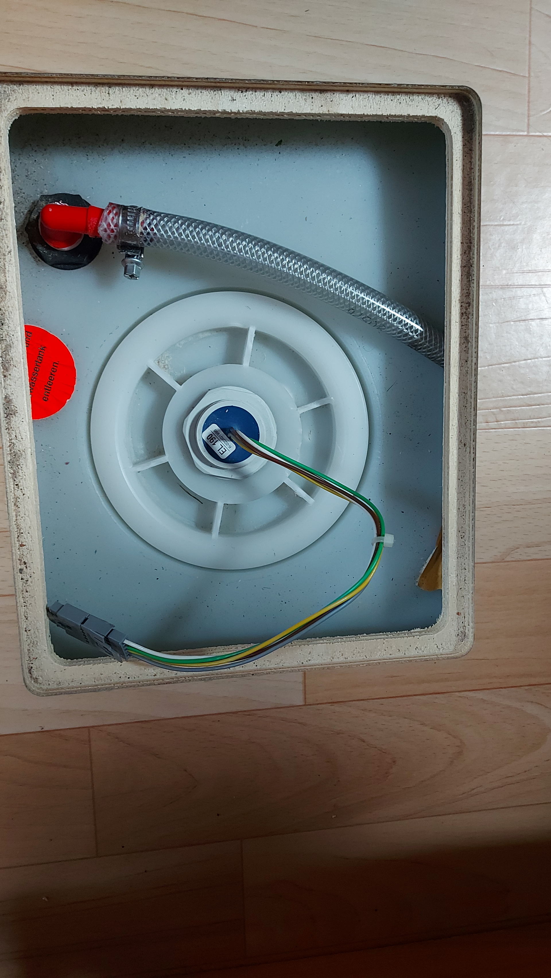

Revisionsöffnung am FrischwassertankDer Frischwassertank des Hobby 600/690 GES befindet sich im Doppelboden. Durch eine Öffnung im Fußboden gelangt man an den Schraubdeckel mit den Sonden für die Wasserstandsanzeige. Da hier nicht viel Platz für die Montage des Schwimmerventils ist, habe ich mich für die teurere Magnetversion des Watermanager Autofill entschieden. Eine grobe Messung brachte mir die Erkenntnis, dass die Version mit dem 1,5m langen Brauseschlauch auch passen würde.
Somit reservierte ich mir eine der ersten Anlagen. Sie wurde mit reichlich Zubehör und sehr ausführlichen Beschreibungen geliefert. Die Montage gestaltete sich allerdings nicht ganz so einfach. Das lag allerdings am Tank. Er hat eine Größe von 125cm x 70cm x 15cm.  Allerdings liegt die 12,5cm große Revionsöffnung ca. 72cm von der Einlaufseite entfernt. Somit war es nicht möglich den von außen eingeführten Brauseschlauch mit der Hand zu fassen und zur Revisionsöffnung zu ziehen. Hier musste mal wieder die Endoskopkamera mit einem Greifer helfen.  Das nächste Problem war die Anbringung des Zugpuffers. Er soll verhindern, dass der Brauseschlauch zu weit rausgezogen werden kann. Bei dem 1,5m langen Schlauch war es unmöglich, den Zugpuffer passend anzubringen.

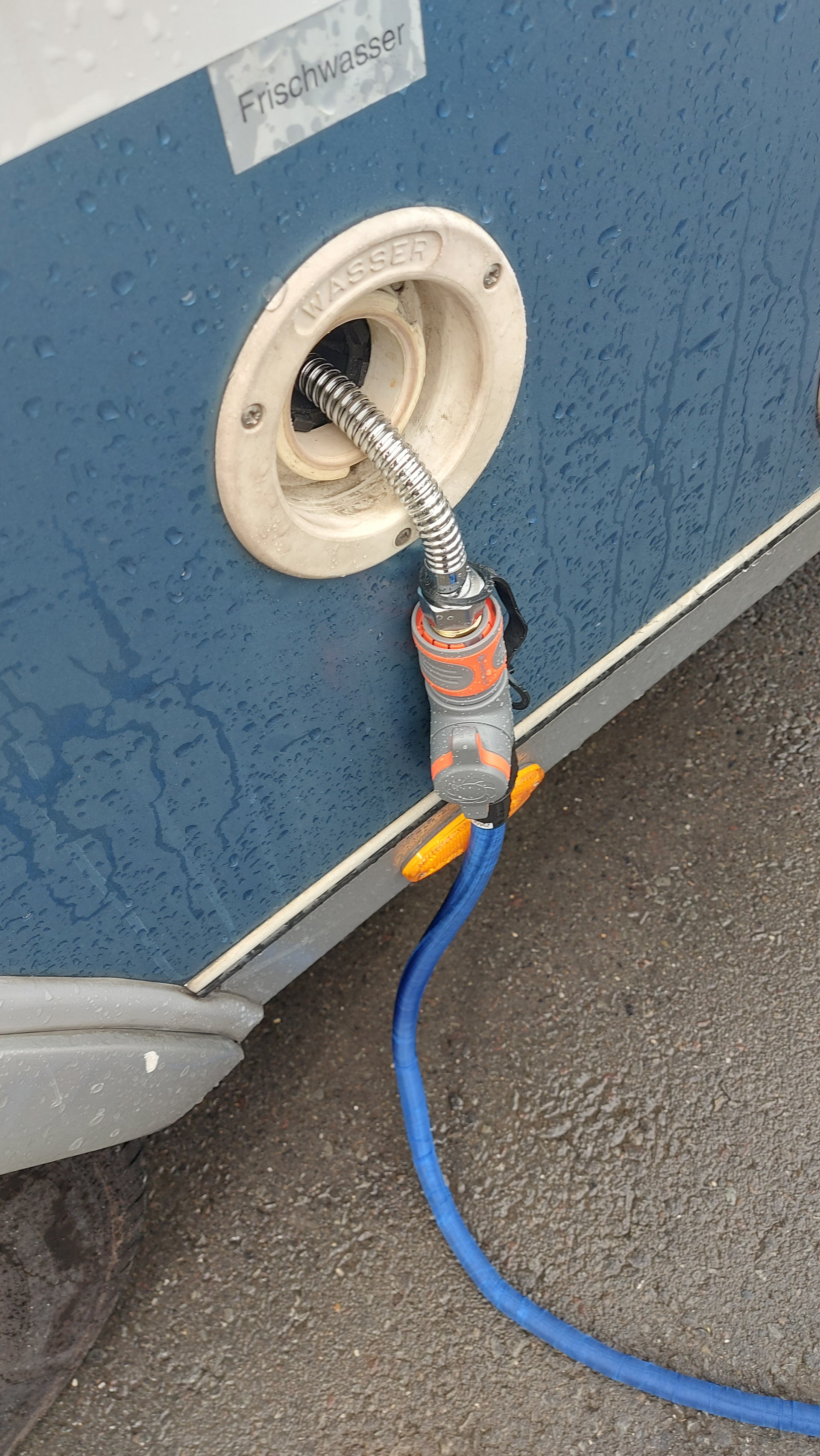

Gardena-Anschluss im TankAm Wassereinfüllstutzen sieht es nun so aus, dass der Brauseschlauch mit dem Gardena Anschluss vom sogenannten Oktopus gehalten wird. Zum Befüllen wird der Anschluss mit dem Zugband herausgezogen und an den Befüllschlauch angeschlossen. Hier ist ein Schlauch mit Absperrhahn zu empfehlen. Schaltet das Autofill-Ventil nun die Wasserzufuhr ab, so kann man den Füllschlauch absperren und vom Gardena Anschluss trennen. Der Gardena Anschluss wird dann wieder in den Oktopus geschoben und der Tankdeckel verschlossen.
