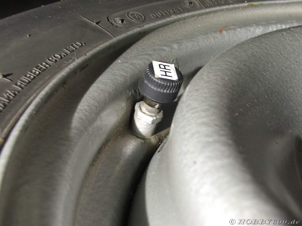

Im Gegensatz zu den Erstausrüsteranlagen, bei denen die Drucksensoren innen am Ventil (also im Reifen) befestigt sind, wird bei den meisten Nachrüstlösungen der Drucksensor auf dem Ventil anstatt der Ventilkappe befestigt.

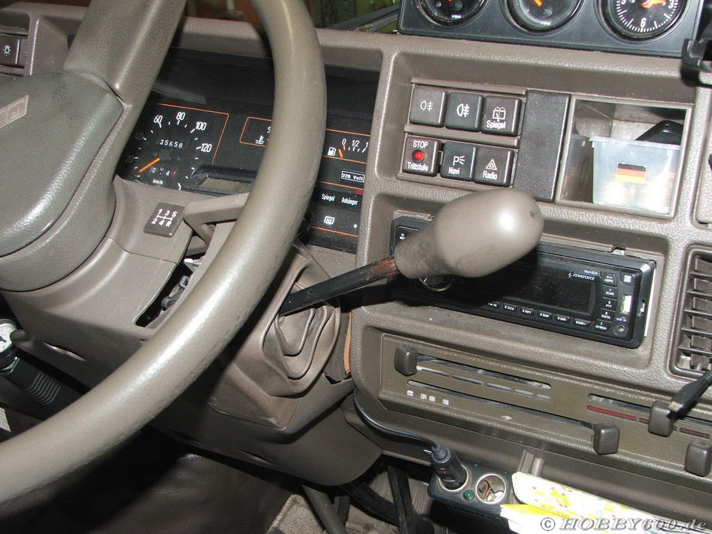

Für größeres Bild bitte klicken!Die Anzeigeeinheit habe ich mit doppelseitigem Klebeband auf der Kunststoffverkleidung des Lenkstockschalters befestigt. Ein unterlegter Kunststoffkeil dient der Verbesserung der Lesbarkeit. Die Leitung der Spannungsversorgung ist unter der Schalthebelmanschette zu einer 12V- Steckdose verlegt. Die Steckdose hatte ich früher schon mal unter dem Armaturenbrett installiert. Sie hat nur bei eingeschalteter Zündung Spannung.
Die vier mitgelieferten Sensoren des Sets sind bereits kodiert. Hier muss nur die Batterie durch entfernen einer Schutzfolie aktiviert werden. Dann werden die Sensoren entsprechend ihrer Beschriftung an Stelle der Ventilschutzkappen auf die Ventile der Räder geschraubt. Es ist lediglich darauf zu achten, dass die Anzeigeeinheit vor dem Aufdrehen der Sensoren aktiviert wurde. So registrieren sich die Sensoren bei der Anzeigeeinheit automatisch. Der zusätzliche Sensor für das Reserverad wird nur aufgedreht. Er muss später manuell konfiguriert werden. Abschließend können die Sensoren mittels kleiner Madenschrauben gegen Verlust gesichert werden.
Die Bedienungsanleitung empfiehlt zwar die Räder nach der Montage der Sensoren neu auszuwuchten, aber ich konnte keinen negativen Einfluss feststellen und habe darauf verzichtet.

Super Beschreibung Hallo, Wilfried, einfach spitze. Und das Du die Madenschrauben gleich weggelassen hast, ist wohl einfach Erfahrung mit verkratzten Gewindeflächen und das Wissen, das man die Dinger zum Aufpumpen eben entfernen muss. Hätte vielleicht nicht jeder dran gedacht.

Das soll an den Madenschrauben liegen. Hast du das auch festgestellt oder hast du das Montagespray oder Fett genutzt?
Hallo Thomas,
ich verzichte komplett auf die Madenschrauben. Deshalb habe ich geschrieben "können ...gesichert werden". ;-)

in den Bewertungen schreiben manche, dass sich die Sensoren festgefressen haben. Das soll an den Madenschrauben liegen. Hast du das auch festgestellt oder hast du das Montagespray oder Fett genutzt?
