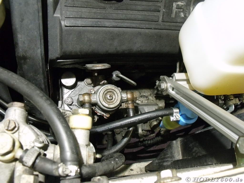

Für größeres Bild bitte klicken!Mitgeliefert wird ein Tankentnehmer zum Einbau in den Original-Fahrzeugtank. Mir war der Montageaufwand mit Tank ausbauen, Loch bohren und alles wieder einbauen einfach zu viel, zumal es eine einfache Alternative gibt. Ich besorgte mit einen 7,5l Tank von Planar und baute ihn mit einem Einbaurahmen im Motorraum ein. Am Rahmen sind zusätzlich ein Benzinhahn und der Dieselfilter befestigt. Nun hat die Heizung ihren eigenen Dieselvorrat. Für größeres Bild bitte klicken!Man muss beim tanken nur ab und zu den Rüssel unter die Motorhaube halten. Bei eventuellen Reparaturarbeiten am Motor lässt sich der Tank mit 2 Schrauben und einer Schlauchschelle schnell ausbauen.

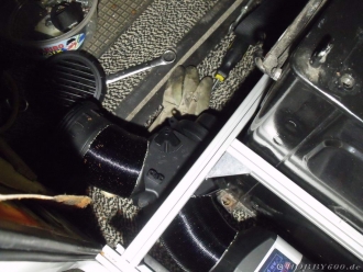

Nachdem die Heizung endgültig festgeschraubt war, kümmerte ich mich zunächst um einen Probelauf. Für größeres Bild bitte klicken!Dazu musste ich noch eine Dieselleitung vom Tank im Motorraum zur Kraftstoffpumpe unter der Heizung verlegt werden. Einbaulage der Heizung und auch Besonderheiten der Verlegung von Ansaug- und Abgasleitung sind in der Dokumentation sehr gut beschrieben. So war die Ansaugleitung kein Thema.
Für größeres Bild bitte klicken!Etwas schwieriger war da schon die Verlegung der Abgasleitung. Ich hatte im Vorfeld mit g:part abgeklärt, dass die mitgelierter Abgasleitung um ca. 2,0 m verlängert werden könnte, damit die Abgase auf die linke Fahrzeugseite geleitet werden können (und nicht unter der Aufbautür aufsteigen). Für die Befestigung setzte ich 10er Einziehmuttern in vorhandene Löcher der Längsholme und befestigte daran Halteschellen. Letztlich musste ich die Abgasleitung nur um 1,2m verlängern, sodass die Gesamtlänge unter 2 m bleibt.

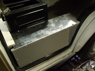

Nachdem nun auch die Luftverteilung feststand, konnte ich die Maße für die Verkleidung nehmen und die restlichen Profile zuschneiden. Das Gerippe der Verkleidung lässt sich auch bei montierter Heizung abnehmen. Für größeres Bild bitte klicken!Im Ansaugbereich müssen zwei Winkelverbinder gelöst werden. Vier Schrauben halten die Profile in der Sitzkonsole und zwei Blechschrauben fixieren sie am Einbauflansch der Heizung.
Für größeres Bild bitte klicken!Zur Verkleidung wählte ich im Bereich der Heizung Alu-(Loch-)blech und im Bereich der Luftverteilung 5 mm Pappelsperrholz. Für größeres Bild bitte klicken!Die Befestigung ist mit den Profilen und Kulissensteinen kein Problem. So lässt sich eine Verkleidung im Wartungsfall schnell mal abnehmen.
