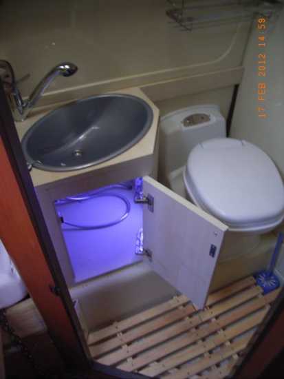

Hallo Wilfried
Viel Spaß beim Umbau.
Ein Hinweis: Wenn Du denkst. da ist alles im Winkel, großer Irrtum.
Ich mußte teilweise die Teile 2X anfertigen.
Hier eine Anregung:

@ Jürgen: So was in der Art schwebt mir schon vor. Allerdings mit Schiebetür. ... und dann etwas abgerundet. Wie hast Du das mit den Ablagen gelöst?
Übrigens: Die Idee mit dem Lattenrost am Boden ist nicht schlecht.

Hallo Wilfried
Ablagen?
Original raus. Achtung! Das ist alles getackert, es heil raus zu bekommen, fast unmöglich.
Meins liegt noch einigermaßen erhalten im Keller (wenn einer Interesse hat).
Den Werdegang sieht Du hier:
Zahnputzbecherhalter: War schon
Ablage oben rechts: 2 Ösen vorsichtig und mit viel Glück eingeschraubt und Ablage aughehängt.
Blende über Toilette: Hinten einen Schlitz eingearbeitet und dort die Kabel untergebracht.
Schreib mal Bertie 28 an und lass Dir von seinem Waschtisch mal ein Foto schicken, gefiel mir auch gut.
Ich kann es Dir nachfühlen. Viel Hirnschmalz für so einen kleinen Raum.

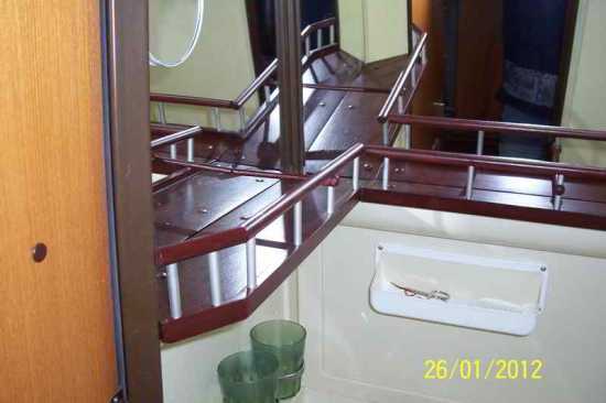

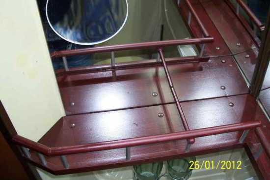

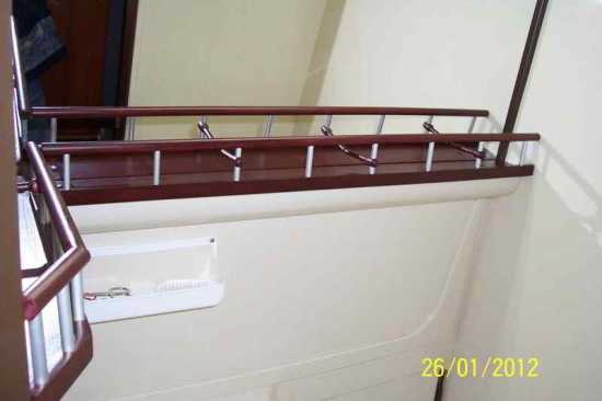

06 Nov. 2014 20:50 - 06 Nov. 2014 20:52
Hallo Wilfried :drive1:
hatte einen Bericht geschrieben über meinen Badumbau mit Galerie aber ich finde ihn nicht mehr.
Siehe Bilder als Vorschlag.
Die Galerie ist mit Doppelklebeband auf der Original-Ablage aufgeklebt.
Zusätzlich von oben verschraubt mit Abdeckkappen. (Baumarkt)

Hallo Horst,
also Galerie wird gebaut. Ob so oder so :daumen2: Was hast Du für Material verwendet?

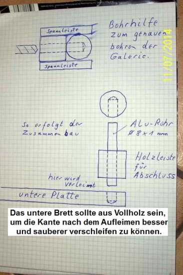

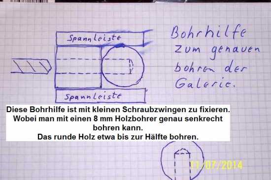

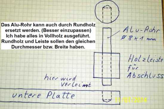

daß du nicht vor Langeweile stirbst habe ich dir eine Bauanleitung für dein Umbau der Nasszelle angefügt. :ironie:
Zunächst um deine Frage zu beantworten ich habe meine Galerie aus Vollholz ausgeführt, da die Kanten und Abschlüsse besser bearbeitbar sind. Bei Sperrholz gibt es immer unschöne Kanten und Ecken.
Meine Masse der einzelnen Teile sind an das Rundholz angepasst um nach der angefügten Bohrschablone besser arbeiten zu können.
Jetzt ging es an die Ausführung des Umbaues. Aus Pappkarton habe ich Schablonen angefertigt um eine exakte Ausführung und gegebenenfalls Änderungen einfliessen zu lassen.
Nun die Bohrschablone als Hilfe für einen Heimwerker der keine Fräsmaschine zur Verfügung hat.
Das sollte als Vorschlag dienen und nicht bindend sein.
Solltest du noch Fragen haben einfach fragen. :ironie:
