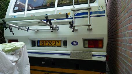

Hallo Hobbyfreunde!
Jetzt habe ich eine Frage: ist es möglich um die Montagestellen für die Fahrradtrager zu verstärken?
Wenn unsere zwei Fahrräder auf die Trager sind und ich schuttle die Trager, dann bewegen die montagestellen.
Heute wollte ich mal schauen wie die Montagestellen im Polyester montiert sind und ob ich da etwas verstärken kann (Stahlprofil, Holzbalke). Deshalb habe ich das Bett raus genommen, aber ich kann noch immer nicht zu die Montagestellen. Die sind nämlich hinter die Wandabdeckung.
Bevor ich die Wandabdeckung los nehme wollte ich euch erst mal einiges fragen:
-ist es sicher um die hintere Wandabdeckung los zu nehmen (ich erinnere mir Volkmar's Geschichte)?
-hat schon jemand diese Montagestellen verstärkt?
-oder ist es vielleicht gar kein Problem für das Polyester, das die Fahrradtrager ein bisschen wackelt?
Vielen Dank für euren Antworten und schöne Gruß,
Hans

Hallo Hans,
wie hast Du denn den Träger befestigt? Deinem Zitat:
Bei meinem Fahrradträger gehen die Schrauben durch GFK, Styropor und die Innenverkleidung (Wandabdeckung). Von Innen sind Gegenplatten verschraubt. Das hat den Nachteil, dass ich die Schrauben im Bett sehen bzw. fühlen kann. Aber der Träger ist fest.
entnehme ich, dass Du die Schrauben nur im GFK hast. Das ist nicht gut!Deshalb habe ich das Bett raus genommen, aber ich kann noch immer nicht zu die Montagestellen. Die sind nämlich hinter die Wandabdeckung.

Hallo Hans,
GFK ist die Abkürzung für "Glasfaser verstärkter Kunststoff" und beschreibt das Material der Heckwand.
Bist Du Dir sicher, dass Du eine Mutter auf Deinen Schrauben hast? Ich vermute eher, Du hast Blechschrauben drin. Dreh doch mal eine raus...
Ich wüßte nicht, dass man die Innenverkleidung so entfernen kann. M.. ist sie mit der Hechwand verklebt. Anbei einmal ein Bild von meiner Heckträgerbefestigung von innen.
Da siehst Du die Gegenplatten und die Muttern, die mit einer Schutzkappe geschützt sind.

Moin, moin Hans,
es ist natürlich möglich, dass der Träger nur von Blechschrauben gehalten wird. Die würden aber irgendwann ausreißen und dann hast Du ein Problem. Sollte allerdings durchgeschraubt sein, müßtest Du eventuell die Muttern durch die Verkleidung ertasten können. Wie Wilfried schon schreibt: Dreh doch mal eine raus, dann siehst Du es genau.

Hallo Wilfried und Dirk,
Heute hätte ich zeit um eine schraube aus zu drehen:
Es sind Blechschrauben, wie euch schon gedacht hatte.
Seit euch sicher, das die Heckwand am GFK verklebt ist? Es sieht so aus als ob ich die Heckwand los nehmen kann so bald ich die Holzlatten am inneren abschraube...
Gibt es eigentlich ein Bild vom Aufbau der Heckwand? Ich habe das Bild von Dach, Seitenwände und Boden schon gesehen.
Ich wollte eigentlich diese Konstruktion machen:
-Fahrradtrager
-Anfang Schraube
-GFK
-Stahlprofil, breit genügend um die zwei punkte zu verbinden.
-Mutter
-Heckwand
Aber wenn die Heckwand und GFK aus einem teil sind, ist das nicht möglich! Dann würde ich die Konstruktion von Wilfried machen.
Schöne Gruss, Hans

Moin Hans,
mach bitte keinen halben Kram und zerlege nichts was nicht nötig tut.
Schraub durch die Wand durch, setze das Blech zur Druckverteilung, länge die Schrauben entsprechend ab und setzte innen Hutmuttern auf.
Bei Bedarf noch Schaumstoff oder etwas anderes weiches innen aufgeklebt und gut.
Alles andere sind Experimente und das mögen meiner Erfahrung nach alte Autos gar nicht.
Und wenn du das Gefühl hast das die Rückwand lose wäre kann das auch daran liegen das sich dort etwas trennt was zusammen gehört, wäre dann nicht so gut.
LG Michael

Hallo Hans,
leider habe ich auch noch keine Bilder von der Heckwand gesehen. Geht ja auch selten kaputt :evil: .
Ich bin mir aber ziemlich sicher, dass zwischen GFK und Innenverkleidung Styropor ist (habe ja damals durchgebohrt).
Deine Konstruktion mit den Blechschrauben kann nicht viel tragen, da nur das GFK an den Befestigungsstellen die Last aufnimmt. Du musst die Kraft gleichmäßig verteilen und das machst Du, wie Michael schon beschrieben hat, in dem Du komplett durchbohrst und längere Schrauben nimmst. Das Blech zur Druckverteilung kannst Du, wenn es Dich von Innen nicht stört auch als Flacheisen herstellen. So klemmst Du an den Befestigungsstellen die drei Rückwandschichten (GFK, Styropor, Innenverkleidung) zusammen und verteilst die Kräfte besser. Ich habe damals 6mm Edelstahlschrauben verwendet.

Euch habt alle recht! Die innenwand sollte an das GFK verklebt sein. Ist bei mir aber nicht die Falle. Die Innenwand (=styropor + holz? + innenverkleidung) ist an der hinteren Latte des Bettrahmen verschraubt. Wenn das Bett hochgestellt wirdt, drückt die Matratze gegen die Heckwand. Dadurch is das ganze Bett-rahmen über die Jahren 2cm von der Heckwand verschoben. Bettrahmen an Innenwand verschraubt --> Innenwand abgezogen.
Jetzt würde ich die zwei Teilen des Heckwandes zusammenschrauben über die Fahrradtrager. Die Konstruktion die euch alle vorstellt! Danach würde ich mal schauen was ich an das Bett ändere damit die Matratze nicht wieder so stark gegen die Heckwand druckt!

Obwohl die Befestigung bei uns wohl nach dem, was ich hier lese, korrekt ist, gehe ich lieber immer auf Nummer sicher.
Ich lege einen Spanngurt an den äußersten Punkt des Fahrradträgers und spanne den zur obersten Sprosse der Leiter ab. Der wird gerade so stramm gezogen, daß der Last aufnimmt ohne zu ziehen.
Wir sind viel im Osten (Meck-Pom, Polen) unterwegs, wo die Straßen manchmal recht ruppig sind. Bei Wellen oder Schlaglöchern kann so, denke ich, daß Durchschlagen der Kraft auf die Rückwand deutlich besser verteilen.

ich bin nun kein Statiker, aber ich glaube, daß der Winkel bei Benutzung der möglichst höchsten Stufe die Kraft gut auf die Leiter verteilt.
Und es wird ja nur die Last aufgenommen, die die Befestigung des Fahrradträgers nicht selbst aufnimmt, da der Gurt gerade so gespannt ist, daß er stramm ist, ohne den Fahrradträger hochzuziehen.
Hierdurch geht die gesamte Last an die Befestigung der Leiter und des Trägers.
Wenn man nicht fährt wie der Henker, ist man da auf der sicheren Seite, denke ich.
