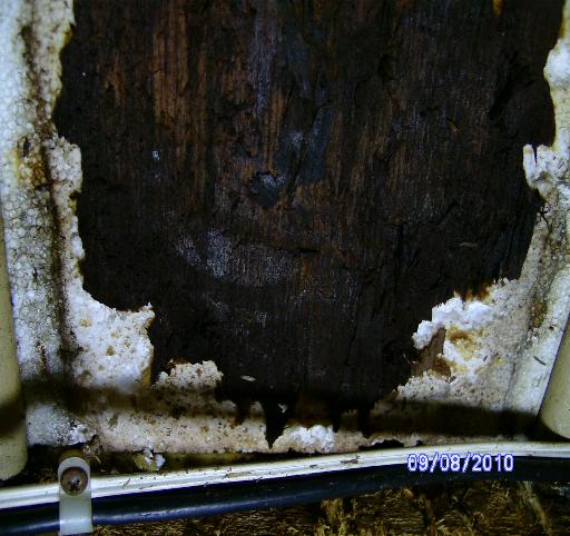

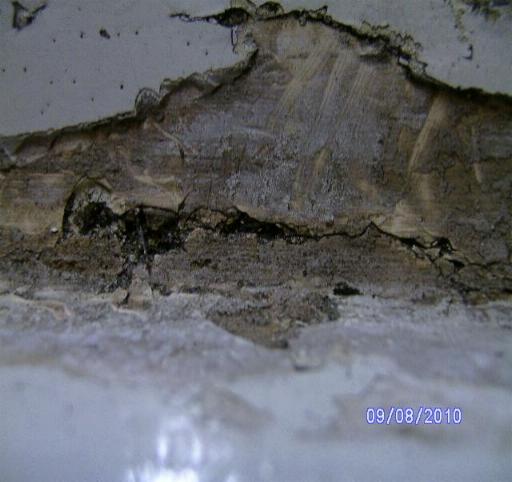

Wie kann ich das staufach hinten ausbauen? ich mußnur den oberen teil loswerden... sind die schrauben an der oberen inneren leiste alles oder muß ich noch mehr lösen ???
dahinter siehts so aus:

Die Berner schrieb:
dann musst Du alte bilder löschen :woohoo:
Aber so über das Forum geht es doch auch. Allerdings sagen die Detailbilder, außer dass man Torf sieht; nicht viel aus. Wichtiger wäre eine Aufnahme von dem gesamten Bereich, damit man den Umfang des Schadens besser beurteilen kann.
Wenn Du mit dem Staufach hinten die oberen Hängeschränke meinst, dann kann ich Dir nur raten, alle drei Schränke (also das komplette U) auf einmal runter zu nehmen, da in den Eckverbindungen der Klappen Schrauben sitzen, an denen man sich die Finger bricht.
Hallo Wolfgang,Wie kann ich weitere Bilder einstellen ???
