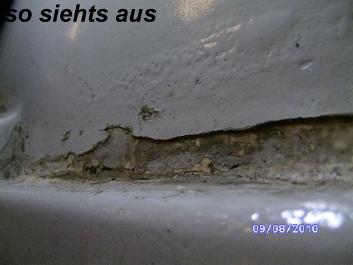

Mit GFK habe ich aus meiner schiffmodellbauzeit noch erfahrungen, ist jetzt eben alles größer, aber vom prinzip das gleiche... jetzt muß ich die ganze sache erst einmal trocknen lassen, dann tiefschleifen, mit epoxidharz füllen + matten auflegen, blasen raus + 2./3.lage im kreuzverband. muß ja nicht schön aussehen, weil auf´m dach... dann die staufächer + den "Torf" (geiler ausdruck !!!) raus, neues sandwich auf maß mit caravankleber einkleben, so müsste es gehen... oder gibts andere vorschäge ???

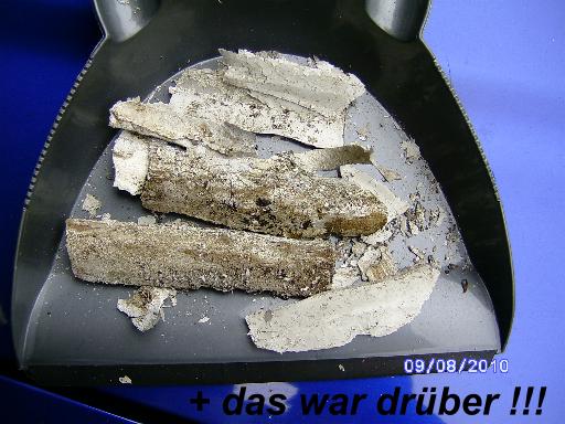

Der dreck war drübergeschmiert !!!

Da bist Du doch schon auf dem richtigen Weg. Öffnen, austrocknen lassen, alles morsche Zeugs raus und wieder neu aufbauen. Schau Dir nur das Dach, natürlich auch innen, ringsrum ganz genau an. Nicht das da noch mehr Baustellen sind, die man noch nicht sieht.

nach Deinem vorletzten Bild kann ich mir die Schadstelle etwas besser vorstellen. Wie kann das GFK da kaputt gehen? Unverständlich! Egal, jetzt kann ich auch die ersten Bilder deuten. Das sind die Deckenplatten.
So wie ich die Sache jetzt sehe, würde ich folgendermaßen vorgehen:
1. Von Innen die Hängeschränke im hinteren Bereich komplett ausbauen
2. Dachluke hinten rausnehmen
3. Holz der Deckenplatten im hinteren Bereich komplett entfernen
4. Styropor im Bereich der Schadstellen großflächig entfernen
5. Schadstellen im GFK von unten großflächig mit neuen Matten verstärken
6. Schadstellen von oben mit neuen Matten ausfüllen und vergießen
7. Von oben mit GFK- Spachtel glätten (falls erforderlich)
8. Von innen fehlendes Styropor einkleben
9. Neue Dekor-Deckenplatten von Innen mit Caravankleber einkleben
Achtung: wenn die Schränke ab sind, Schadverlauf in der Wand begutachten. Hier muss dann auch bedarfsgerecht repariert werden.
