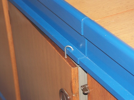

Zu 5 und 6: Sobald der Hobby länger steht wird der Kühlschrank natürlich nicht benötigt und sollte daher offen stehen um nicht zu gammeln. Die Tür aber ganz geöffnet halten, nervt und ist auf Kurztouren, wo der Kühlschrank nicht benötigt wird, unpraktikabel. Die Lösung wäre also erst mal ein eigener Verschluss. Vom Standarddoppelhebel habe ich daher einen Klemmer entfernt und zusätzlich noch zwei Klemmhebel gekauft, da ich in dem Zuge auch gleich die Besteckschublade von der unteren Vorratsklappe trennen wollte. Nachdem ich also den Kühlschrank separat öffnen und schließen kann, habe ich ein kleines Loch in die Holztür des Kühlschranks und eins in die Abdeckung des Gasherds gebohrt. Ein umgebauter Haken verbindet die beiden Teile und hält die Kühlschranktür so immer einen Spalt offen, so steht da keine Luft und es gammelt nichts mehr. Um die Schublade vom Vorratsschrank zu trennen habe ich einfach den oberen Teil der Tür in Höhe der Unterkante der Schublade mit der Kreissäge abgesägt. Die Schublade habe ich einfach von innen mit einigen Schrauben an dem abgesägten Stück befestigt. Das Scharnier, dass vorher noch in Schubladenhöhe befestigt war, habe ich dann an der unteren Tür für den Vorratsschrank neu angebracht und die beiden neuen Klemmhebel so befestigt, dass die Schublade und die Klappe für das Vorratsabteil separat verschließen lassen. Kleine Ursache, große Wirkung.
Hier sieht man die Vorrichtung zum offenhalten des Kühlschranks
Hier kann man die einzelnen Knebel zum verschließen sehen. Dass die Schublade von der Vorratsklappe getrennt wurde ist auf dem Bild leider kaum zu sehen, zeigt aber, dass sich die Arbeit gelohnt hat und sich nahtlos ins Design einfügt.

@ SPEEDY
Der Tip mit dem Abdichten des Daches mit Sika kommt leider etwas zu spät. Ich habe nun Dekalin reingepritzt. Da wäre vielleicht ein guter Konstruktionskleber die richtige Wahl gewesen? Naja, ich hoffe dass ich an der Baustelle erst mal Ruhe habe.Manchmal ist es nicht schlecht wenn man das Dach zuerst mit Sikaflex abdichtet und dann die Leisten neu mit neuen Bohrungen ansetzt. Ich rate Dir besorge dir V2a Schrauben. Dekalin würde ich auf jeden Fall drunter tun, dann sind auch die Schraubenköpfe geschützt. Aber nimm nicht zuviel davon, sonst drückt es Dir die Gummirandleisten nach oben und unten weg.
Da ich die Bohrungen mit dem West Sytem verfüllt habe, konnte die alten Bohrungen noch nutzen und dort wo die Abstände zu groß waren, habe ich neue Bohrungen gesetzt und die sicherheitshalber auch gleich mit dem West System verfestigt.
Ich dachte immer, dass das Dekalin aus den Fugen gepresst werden soll. damit es auch wirklich den kompletten Hohlraum in der Leiste auffüllt und so richtig abdichtet. Der Rest kann dann ja einfach abgetupft werden. Die Leiste mit den Dichtungen alleine dichtet kaum, da der Dichtstreifen recht hart ist und auch nicht überall dicht anliegt. Irgendwie alles ein bissi krumm.
Im Außenbereich nehme ich eh´ nur VA Schrauben. Die paar Cent sollte man investieren.
