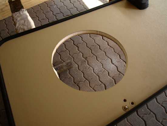

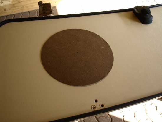

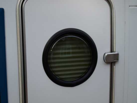

Hallo
Ich habs getan :1723:
Ein Loch in die Tür geschnitten um ein Bullauge einzubauen .
Es ging eigentlich alles recht flott von der Hand , erst ein Schablone gefertigt mit dem genauen Einbaumaß , auf der Innenseite der Tür angezeichnet , ein 10mm Loch zum einsetzen der Stichsäge gebohrt , Sägetisch mit Kreppband abgeklebt damit es keine Kratzer gibt , Loch gesägt .
Das Gummiprofil auf länge gebracht (Lochumfang) , um die Scheibe gelegt und diese dann zusammen mit dem Profil ins Loch gepresst .
Jetzt kamm aber die größte Ackerei , das Kederprofil einziehen ohne Spezialwerkzeug , im Netz geschaut und Tipps geholt , mit einem Ringschlüpssel und viel Spüli ging es am besten , nach ner halben Stunden mit zwei Mann war das dann auch erledigt .
Nun bin ich froh da ich jetzt von meinem Sitzplatz auch auf der Türseite rausschauen kann .
Mit der Verdunkelung sind wir uns noch nicht ganz im klaren , vielleicht nehmen wir ein Faltstore / Plissee
bis dann
Kurt

Hallo Kurt,
Glückwunsch! Das sieht doch super aus! :daumen2:
...man muß sich nur einmal überwinden und dann ist die Freude umso größer!

Hallo Wilfried
Gut so , ist in Ordnung.
Ich hatte noch vergessen zu beschreiben das in der Gummidichtung / Aussenseite bereits eine Dichtmasse (schätze Dekalin oder ähnlich) eingearbeitet war .

Hallo
Wir haben uns als Verdunkelung / Sichtschutz des Bullauges für ein Plissee entschieden , Masse 40x40cm , Kostenpunkt 33 Ruro incl. Wandhalterung und Versand .
Funktioniert wunderbar und ist einfach zu montieren .
