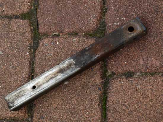

Wer kann mir mitteilen wo ich ein Ersatzteil für meine Hubstütze herbekomme , es handelt sich um den Stempel der Stütze , das Teil mit den Riefen . Es ist ein Vierkantrohr in 30x30mm und 28cm länge .
Die Riefen sind auf drei Seiten des Rohres angeordnet so das man ihn drehen kann , aber leider sind alle drei Seiten schon sehr angenutzt .

im Ersatzteil Katalog gibt es die Stützen nur komplett, und dann auch für jede Einbauposition mit eigener Teilenummer. Hast Du schon einmal bei einem Hobby- Händler angefragt?

das Rohr wurde schon dreimal gedreht, deshalb die drei Seiten mit Riefen.
Ich habe mir 6 m Vierkantrohr gekauft. Habe noch etliche Meter übrig.
Kommst du in die Gegend von Heidelberg, bzw. Eberbach kannst du dir ein Stück abschneiden. Ansonsten melde dich bei mir zwecks Verschickung.

Soll ich nee Flex mitbringen oder hast du eine ? , Spass beiseite , wenn ich Dich richtig verstehe ist der original Stützfuß glattes Eisen und die Riefen kommen erst durch das Gegenstück (Walze) bei Benutzung zustande .
Bei mir rutschte die eine Stütze beim Kurbel immer durch , da habe ich die Stütze zerlegt , gereinigt und die Seite vom Vierkantrohr genommen die die meisten Riefen hatte , jetzt funktioniert es wieder wunderbar .
Nach meiner Meinung her würden die Riefen ja helfen die kraft auf das Vierkantrohr zu übertragen und die Seiten mit den wenigen Riefen schon abgenutzt sind .
Ich habe noch keinen Neuen original Stützfuß gesehen .
Trotzdem Danke für Dein Angebot , aber mein Sohn ist Metallbauer und der könnte mir sicherlich ein glattes Vierkantrohr besorgen

Die Maße sind 30 x 30 x 4 mm mit runden Kanten. Die runden Kanten müssen sein, damit das Rohr, das sich bei Belastung verformt, nicht klemmt Übrigens die Riefen sollen nicht sein, da die Klemmkraft der Spindel nachlässt.
Wenn es nicht wegen des Gewichtes wäre, könnte man auch Vierkantstahl verwenden.
Solltes du kein Rohr erhalten kann ich dir etwas schicken.
