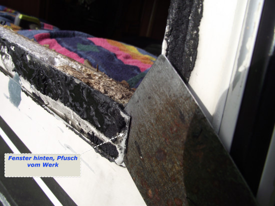

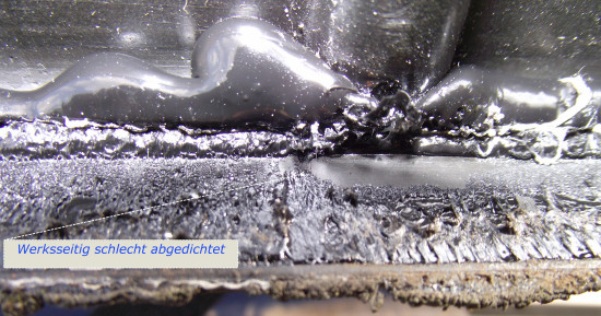

Moin @ all
hier habe ich euch eine kleine Bildergalerie vom abdichten der Fenster zusammengestellt.
Keine Angst vorm nachmachen!

Hallo Manni,
schöne Bilder-Anleitung zum Abdichten der Fenster.
Aber wofür ist die abgebildete Schraube.
Ich habe meine Seitenfenster auch dieses Jahr abgedichtet, aber
so eine Schraube gab es bei mir nicht.

Hallo @ all,
was Kurt schreibt, kann ich nur bestätigen. Mit dem Abtupfen bloß nicht zu lange warten. Ich habe ein Fenster erst nach drei Tagen "agetupft". Dann fast nicht mehr möglich, da es extrem am Lack klebte.
Bzgl. der Schraube: Der Rahmen ist Schwarz und nimmt extrem Wärme auf. Da Dekalin kein Kleber, sondern ein Dichtmittel ist, soll so das Durchhängen des Rahmens verhindert werden.
