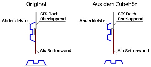

Was sich beim montieren als etwas problematisch herausgestellt hat (ich hatte dies bereits anhand der Bilder im Internet befürchtet) ist die Tatsache, dass die Abdeckleisten, die man im Zubehör Handel bekommt nicht genau die gleiche Form haben, wie die originalen. Dies macht sich bei überlappendem Dach bemerkbar. Ich habe mal eine kleine Skizze dazu angefertigt, die das verdeutlicht:
Links siehst du, dass bei der originalen die äußeren Ränder etwas länger sind, als die Sicke in der Mitte (wo man die Leiste festschraubt und der Leistenfüller reinkommt). Dies hat den Vorteil, dass die Leiste oben und unten komplett an Seitenwand bzw. Dach anliegt.
Bei den Zubehör Leisten (siehe rechte Skizze) ist dies nicht der Fall, da die Dachüberlappung "zu dick" ist.
ich widerspreche Dir nur ungern, aber das was Du schreibst ist falsch. Die "äußeren Schenkel" der Abdeckleiste sind im Original auch nicht länger. Du musst dort lediglich das Unterlegprofil (Leistenschuh) E169 unterlegen!
...aber ich denke nach wie vor, das Rafael die senkrechte Leiste kaputt gefahren hat.
Nachsatz: In diesem Beitrag findest Du die richtige Skizze:

das mit dem Unterlegprofil ist klar (habe ich bei meiner neuen ja auch drunter). Trotzdem lag diese nicht so an, wie die originale und ich war der Meinung, dass meine alte etwas längere Schenkel hatte (habe die nachdem die neue nicht so richtig passen wollte nochmal angehalten). Aber ich kann mich auch irren.
Aber wie du richtig sagst, ist hier warscheinlich die senkrechte Leiste gemeint, das hatte ich vorhin falsch verstanden :sorry:
