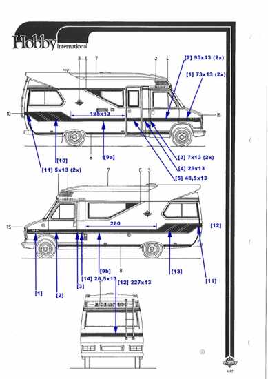

da ich noch am Anfang mit der Restauration stehe habe ich natürlich 1000 Fragen. Aber immer eins ins andere.
Zunächst brauche ich die Maße von den weißgrauen Streifen die am H 600 sind. Mir gefällt diese Blau/weiß Combi sehr gut. Und diese Streifen in grauweis soll es ja nicht mehr geben oder liege ich da falsch. Im Moment sieht mein Hobby noch sehr gräulich aus (also ohne Farbe). Wie breit sind diese Streifen??? Die Position kann ich von den Bildern abschauen.

Hallo Andy,
Zierstreifen gab es in verschiedensten Ausführungen. Anbei zwei Zeichnungen mit Maßen der "Standardausführung 1987"
