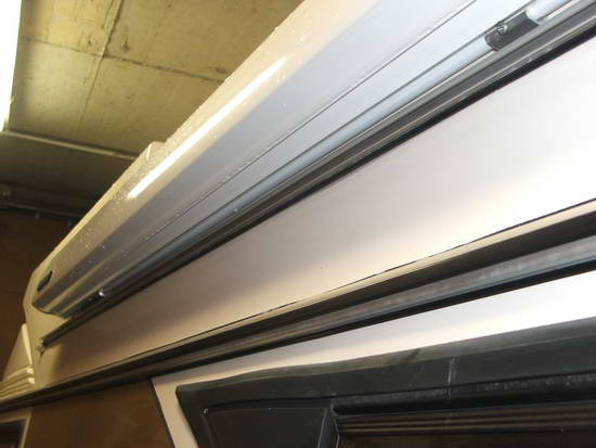

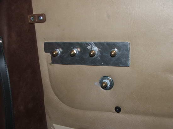

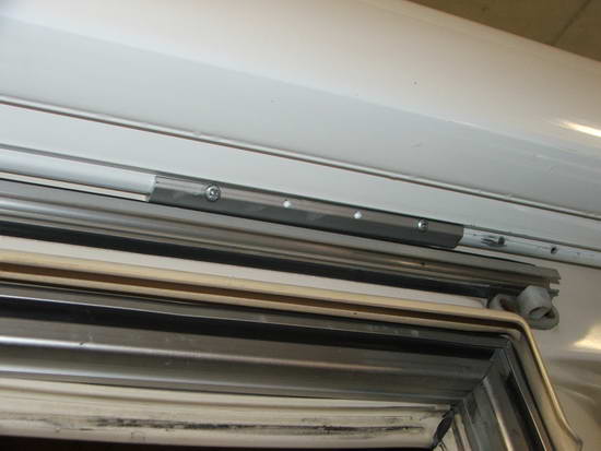

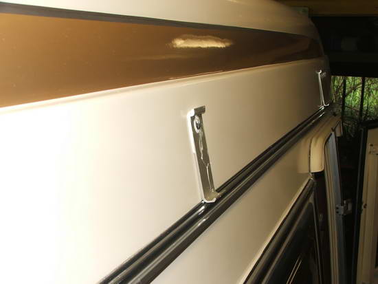

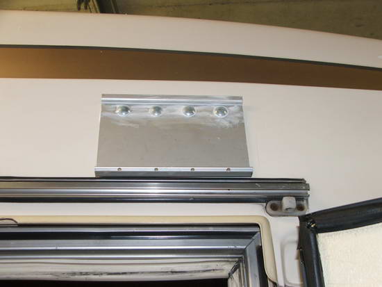

Hallo Sandor,
Du benötigst am Fahrzeug Befestigungsplatten, in die Du dann die Markise einlegst und verschraubst.
Anbei ein paar Fotos:
Die untere Schraube wurde nach dem Einlegen der Markise zusätzlich gebohrt.
Auf eine Durchführung für LEDs habe ich bewusst verzichtet.
