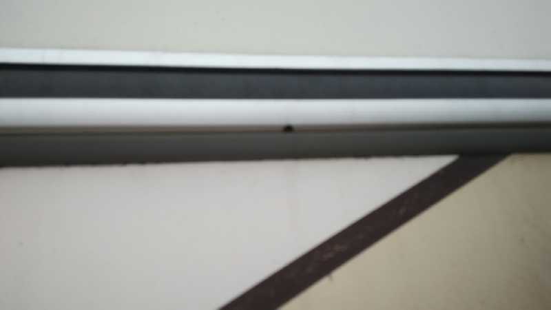

Ich habe in meinen Abdeckleisten Löcher gebort damit das Wasser, welches sich zwischen Abdeckleiste und Füllerprofil sammelt, ablaufen kann.
Kann das Wasser nicht ablaufen, vergammelt die Schraube, Wasser kriecht über die Schraubenbohrung in die Wohnmobilwand ein und kann größeren Schaden anrichten.

20 Feb. 2017 22:03Hallo Walter,Hobbyschrauber schrieb: Ich habe in meinen Abdeckleisten Löcher gebort damit das Wasser, welches sich zwischen Abdeckleiste und Füllerprofil sammelt, ablaufen kann.
Du hast das Problem richtig erkannt. Deinen Lösungsansatz halte ich aber für falsch! Richtig wäre es dafür zu sorgen, dass kein Wasser unter die Leiste gelangt. Das Zauberwort heißt da DEKASEAL!

die Abdichtung unter der Leiste ist klar, also zwischen Abdeckleiste und Wohnmobilwand,und steht außer Frage. Hierfür verwende ich auch eine abtupfbare Dichtmasse.
Worum es mir geht ist das Wasser das zwischen Leistenfüller und Abdeckleiste eindringt, also der Bereich indem die Schrauben sind. Füllst Du hier auch mit DEKASEAL auf bevor Du den Leistenfüller einziehst?

zunächst einmal verwende ich neue Edelstahlschrauben. Da in der Regel die alten Bohrungen benutzt werden, setzte ich die Schrauben mit Dekaseal ein. Dabei lasse ich die Dichtmasse ruhig aus dem Schraubenkopf "rausquellen"; wird danach abgetupft.
Der Leistenfüller ist natürlich - wie jeder andere Kunststoff auch - ein Problem. Mit zunehmenden Alter und UV-Einstrahlung verlieren sich die Weichmacher und er wird spröde bzw. zieht sich zusammen. Also gehört er ausgetauscht!
Zum Einziehen benutzt man am besten eine abgeschnittene Kartuschenspitze. Natürlich muss er stramm in der Führung sitzen. In Längsrichtung nicht zu stramm ziehen. An den Enden etwas Stoff lassen und unter den Endkappen ruhig wieder Dekaseal verwenden.
