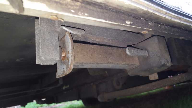

Hallo liebe Hobby Freunde,
Ich würde ja gerne unsere Aufbaustützen nutzen, allerdings bekomm ich die nicht ausgeklappt?
Wer kann mir erklären wie es funktioniert?

Hallo Micheal,
den Hebel drücken und nach vorne schieben damit die Stütze frei wird, dann nach unten klappen und mit der Schraube auf die gewünschte Höhe drehen.

Moin Michael,
Detlef hat das Aufbocken schon richtig beschrieben!
Hier kannst du dich noch mal schlau gucken:
