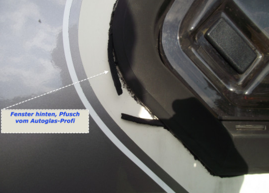

ich möchte euch mal zeigen was ich von Zellkautschuk/ Moosgummi halte.
Das was ihr auf dem Bild seht, ist der zweite Versuch einer Fachfirma ihr eingesetztes Fenster mit solchem Zeug abzudichten.
LG Manni
LG Manni

ok, wenn man es so raus quillen lässt und der UV Strahlung ausgesetzt ist, ist´s natürlich Murks..
Für die Fenster würde ich es ja auch nicht nehmen..
Original war die Zarge ja auch so eingesetzt,es war echt schwer, die Zarge raus zu bekommen.. da hatte sich nix zersetzt.. nur finde ich das Zeugs nirgends..
Wie würdest du es denn machen?

Nur das Rad der Zeit hat sich 25-30 Jahre weiter gedreht.
Wenn es dann schon irgend ein Band sein soll dann auf Butyl Basis z.B.
Sonst mit Dekalin einsetzen und mit Sika versiegeln.
Würde ich machen LG Manni
