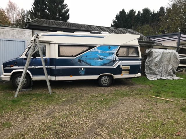

So, wir sind mit dem Hobby erst mal, mit Wagenheber bewaffnet, zu Carwasch Sampers gefahren, um den Unterboden gründlich zu reinigen. Das sollte meiner Meinung nach immer der erste Schritt einer Renovierung sein.. Da der Unterbodenschutz und Abdichtungen sowieso ausgebessert werden, kann man auch ruhig etwas gründlicher reinigen.
Da ich nun leider krank geworden bin, mußte Nadine heute alleine den Hobby gründlich waschen, es soll ja keine Kratzer geben, wenn die Atmungsaktive Hülle unter das Zelt kommt.. Ich hoffe mal, daß ich morgen wieder etwas fitter bin..
Grüße Olli und Nadine

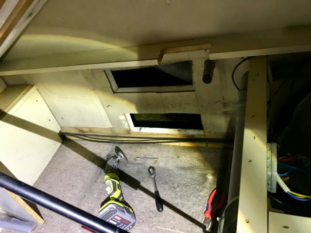

Dann haben wir die Ecke für die Gasflasche entkernt. Die unschönen Stellen wurden gut repariert und dicht/festgemacht. 2 neue Platten links und auf dem Boden sorgen nach dem streichen auch wieder für Halt. Sieht super aus.

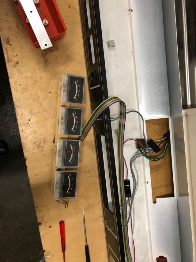

Neben dem durchforsten der Elektrik vorn hat Olli hier das Panel wieder auf Vordermann gebracht, sodass auch alle Anzeigen wieder Ihre Arbeit machen.

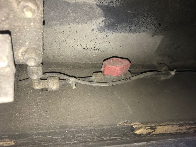

vielen Dank für die Wasserstandsmeldungen. Ich kenne das: Mühsam ernährt sich das Eichhörnchen!
In einem Punkt bin ich mir aber nicht sicher. Ich meine, dass man Gasleitungen nicht streichen darf, da sie dann nicht mehr kontrollierbar sind. Korrosionsschutz ja, aber nur in Form von leichtem einfetten. So habe ich es vor zig Jahren mal gelernt. Mag sein, dass man das heutzutage etwas anders sieht. Ich hätte es aber so nicht gemacht.

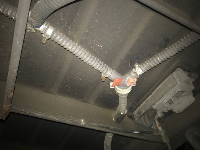

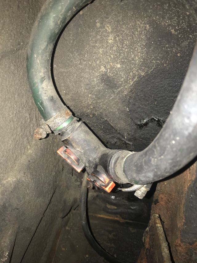

Mit den Abwasserrohren hätte ich auch ein Problem. Die würden bei mir rausfliegen und durch Schläuche ersetzt werden. Wenn man die Bilder so sieht, ist der Hobby ganz schön verbastelt. Ihr denkt ja dran, dass 230V und 12V Leitungen nicht gemeinsam verlegt werden dürfen?

Lieber Willfried.
Bei 7 Vorbesitzeen ist sicher wirklich viel hier und da an Kabeln, Steckdosen und AN/AUS Schaltern verbaut worden. Nicht alles hat einen Sinn und wird derzeit von Olli pinibel durchforstet.
Er ist im Grundzustand sehr gut in Schuss und absolut fahrbereit. Bilder zeigen ggf eine andere Seite...so dramatisch ist es also nicht. ;)
Die Gasrohre waren vorab bereits gut "angemalt", da blieb mir nichts anderes übrig...
Die Verlegung etlicher Rohre und Kabel wird weiter verfolgt....

Die Anzeigen im BCC hingen alle fest. Diese habe ich vorsichtig gängig gemacht, die mittlere Zentrierschraube gelöst und eingestellt. Funktioniert wieder klasse. Ein Birnchen der Anzeigenbeuchtung war defekt, nach einiger Suche habe ich diese bei Ebay entdeckt, bei einem Restaurator für alte Hifi Geräte.
Einige Kontakte der „Waschmaschienenstecker“ waren am BCC und am Ladegerät verschmort. Diese wurden umgangen und mit neuen Steckern versehen. Das Ladegerät funktioniert nun auch wieder. Die Restlichen Kabel der diversen Nachrüstungen sind ne Katastrophe.. ;) 12V/220V zusammen verlegt, 2,5er und 1-1,5er 12V Kabel sind schön gemischt, alles ohne Sicherungen.. also verbastelt stimmt schon ;)
Die Wasserpumpe musste man neben dem Handbremshebel einschalten und ratterte dann so lange, bis man vom Töpfchen kam.. monoman.. ;) Kabel an den Hähnen wurden abgeschnitten.. Das machen wir alles vernünftig, wieder mit Schaltersteuerung und Relais..
Bin gerade dabei, den Sinn und Zweck der Kabel rauszufinden und zu entwirren. Auch der Anschluß der Toilette lässt zu wünschen übrig..

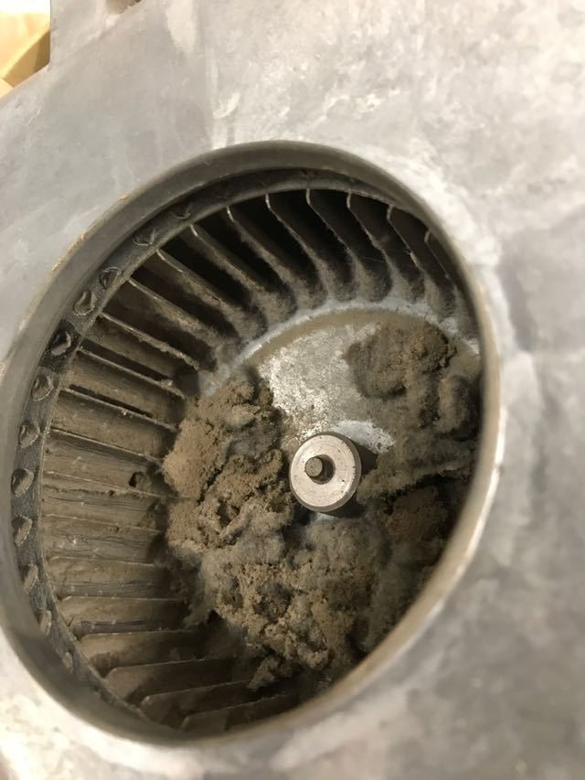

Wie gesagt, Brenner gereinigt, neue Düse montiert, 2 Wochen auf den Kopf gestellt, die Schlagbohrmaschienenmetode angewendet und noch nen Lüfter verbaut..
Die Trumavent war völlig verdreckt, die Reinigung hat sich gelohnt:

Wie gesagt, die Gasleitungen waren schon dick eingepinselt.. ;(

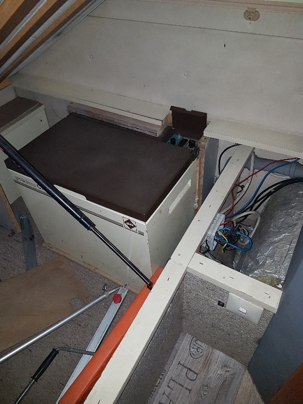

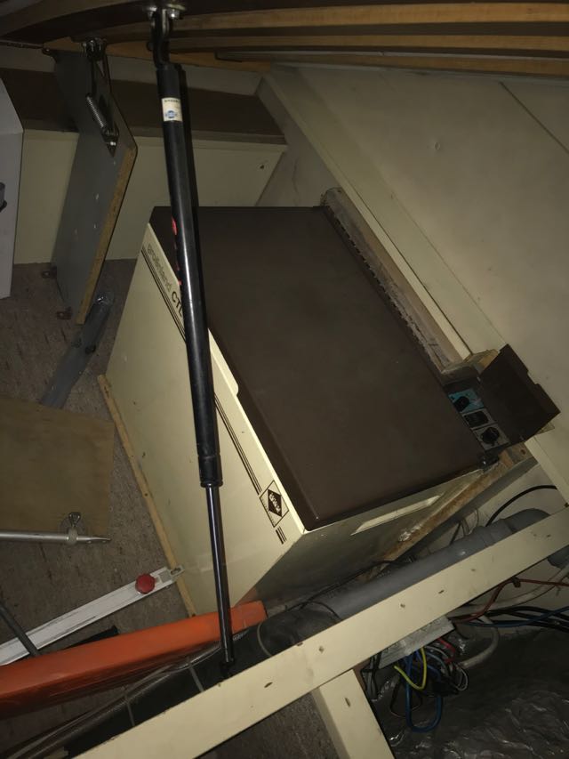

In Nadines Hobby ist hinten links unter dem Bett eine Kühlbox fest verbaut.
Sie Läuft auf Gas, 12V und 230V. Ich kenne solche Boxen nur, um sie frei im Vorzeit etc aufzustellen. Diese ist aber fest verbaut.. In der Anleitung steht nichts vom Festeinbau, nur, daß man sie nicht direkt an eine Wand stellen soll.. ;) Einen Abgaskamin gibt es aber.
Ob das wohl erlaubt ist?? Ich bin da echt unsicher.. Nadine möchte sie gerne erhalten, weil ihr der originale Kühlschrank zu klein ist.. Außerdem ist der Piezozünder defekt. An der Kerze und Zuleitung liegt es nicht, das Hochspannungselement scheint defekt zu sein. Um dies zu erneuern, müsste man sie ausbauen, so kommt man nicht ran..(Schön mit Silikon verklebt..) Oder extern ein neues Piezoelement verbauen..
Außerdem wurde die Gasleitung einfach an der Heizung abgenommen, mit einem T- Stück. Unter dem Auto ist dann noch ein Absperrhahn, direkt vor der Kühlbox, aber aussen?!
Dummerweise hat Nadine kein Gasbuch bekommen, wo die Box ja drin stehen müsste.. Sie ist aber schon viele Jahre verbaut und müsste quasi auch schon öfter geprüft worden sein.
Was meint ihr dazu?
Außerdem habe ich mir jetzt mal die aufregende Abwasserleitung angesehen.. Einer der Vorbesitzer scheint über längere Zeit auf dem Campingplatz gestanden zu haben, mit Abfluss.. Man kann jeweils umschalten, ob das Abwasser in den Tank laufen soll, oder direkt raus.. Das ist natürlich eine tolle quelle für Verstopfungen und wird geändert.. Die Ventile sind von Gardena ;)

Hundebites schrieb: Was meint ihr dazu?
Moin Olli,
meine Meinung: Typisch verbastelt! Da waren "Fachleute" am Werk. Das die Box
... schon viele Jahre verbaut und müsste quasi auch schon öfter geprüft worden sein.
...muss, interessiert niemanden. Fakt ist: Nadine muss mit Ihrem Hobby 600 zu einem durch den DVFG anerkannten Sachkundigen fahren und ein neues Prüfbuch beantragen. Dort wird man Ihr dann schon sagen, was zu machen ist (incl. dem Korrosionsschutz der Leitungen).
Da wir auch eine (Kompressor-) Kühlbox unter dem Heckbett haben, kann ich aber aus Erfahrung sagen, dass die Nutzung durch das ständige anheben des Bett sehr eingeschränkt ist. Müssten wir sie nicht für Medikamente benötigen, hätte ich sie schon rausgeschmissen, da es einfach viel zu umständlich ist.
Apropos gute Substanz: Der dicke Unterbodenschutz auf Bild 7328 und der Rost auf Bild 7336 schreiben aber förmlich nach Taten!

Vielleicht gibt es verschiedene Ausführungen der Box, diese ist aber definitiv für 50mBar..
Ok, ich frage erstmal beim Gasmann nach, und dann entscheiden wir, was wir machen.

so, ich war jetzt mal beim Gasfachmann, und zwar bei Wynen Gas (Kennt man von diversen Messen), um die Kühlboxfrage zu klären..
Die Antwort: Um Gottes Willen.. ;) Die Box ist natürlich nicht für den Einbau zugelassen, auch die Gasabnahme (einfach mit nem T Stück von der Heizung abgenommen) ist so nicht zulässig. Jeder Verbraucher muß zentral und schnell zugängig einen eigenen Hahn haben..
Ich konnte es mir auch nicht anders vorstellen..
Die Farbe auf den Rohren im Gaskasten ist ok, weil es im Innenraum ist. Unterm Auto besser nicht.
Das Gasbuch können sie uns dann neu ausstellen. Wenn ich meins mitnehme, ist es noch einfacher..
Also haben wir die Box natürlich direkt entfernt ! Dabei kam noch einiges an Styropor zum Vorschein, rund um die Heißen Teile.. Man oh man, das konnte man vorher garnicht sehen. Gut, das das Ding raus ist.. jetzt werden noch die Löcher verschlossen, der Kleber am Styropor ist schon am trocken.
